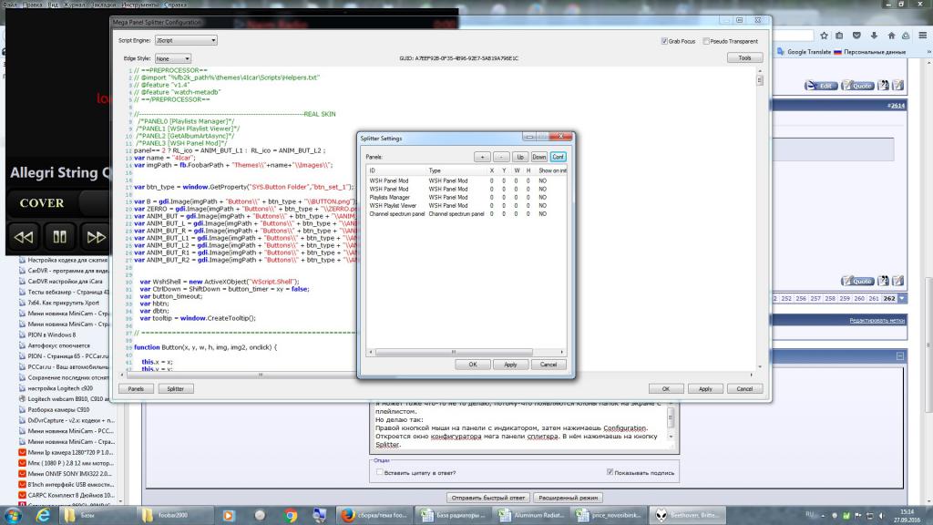

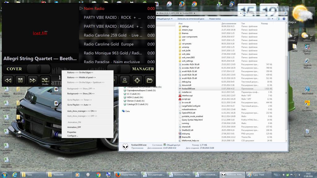

Я может тоже что-то не то делаю, потому-что появляются клоны папок на экране с плейлистом.
Но делаю так:
Правой кнопкой мыши на панели с индикатором, затем нажимаешь Configuration.
Откроется окно конфигуратора мега панели сплитера. В нём нажимаешь на кнопку Splitter. Откроется окошко Splitter setting. В нём добавляешь новую панель JScript Panel. Поднимаешь JScript Panel над WSH playlist viewer. Затем WSH playlist viewer я удаляю, чтобы инфа не дублировалась в ненужном месте. Обнуляешь JScript Pane и вставляешь в неё скопированный текст из файла add_this_script_to_panel.js. Принимаешь изменения ну и потом лезешь уже в настройки появившейся панели.
