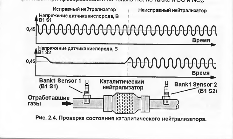

Разговор в теме был про то что на ДК2 должно "дежурить" опорное напряжение, а у меня абсолютный ноль, пока не поедешь, вчера еще раз наблюдал, двигатель прогрелся на хх больше 80°, а сигнал 0, стоило лишь чуть газнуть - ДК2 проснулся, начал показывать сотые, а когда подержал около 1300 несколько секунд, сигнал тут-же вырос в 0,6, и потом уже на холостых поднялся до 0,74, да там и остался. Т.е. это я к тому должна быть или нет эта "опора".

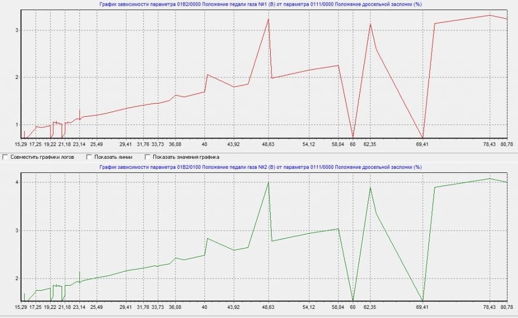

Еще в среду выбрал параметры, относящиеся к ДПДЗ и педали газа, запустил запись графиков на НЕзаведенном авто. А прочитав инфу по ссылке, заинтересовался графиком зависимости VTA1 и VTA2 от % открытия ДЗ, и тем есть ли эти данные в TECU. Есть нечто похожее в пиде 01B2. В общем построил графики по парному параметру (положение педали газа 1 и 2), и они мне не понравились. Почему такие скачки? Из-за малой скорости опроса? Наверное надо было плавнее педалью работать?
Тип файла: rar 280312_195300 дроссель.rar (1.2 Кб, 650 просмотров)

Опорное программой не увидишь,только мультик нормальный(у китайца 0,3В собственной погрешности может быть) или осцилл.Да оно тебе надо?Вот я тот же путь прошел.Тоже вот так не хотела напруга подниматься,пока не газнешь.Видимо это связано с тем,что катализатор не прогревается на ХХ,чтоб процессы окисления начались.Потому в мануалах и указано,что для проверки ДК(обоих!) надо подержать обороты 2000-2500 минуту хотя б.Вот и присутствует в выхлопе избыток кислорода,не принявший участия в реакции.

Ну и последнее.Хоть я и не шарю в эл.ДЗ,но картинки твои паршивенькие.Один из важных критериев-плавность изменения показаний.И не важно,быстро ты жал педаль,или медленно.Не должно быть скачков и провалов.Вот тут явно есть над чем подумать.Мож кто из более опытных подскажет чё-нить...

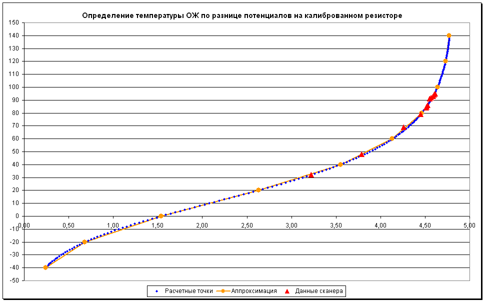

Для TOYOTA это далеко не факт. Датчик температуры ОЖ уж очень редко выходит из строя.
Название: Зависимость напряжения от температуры.gif

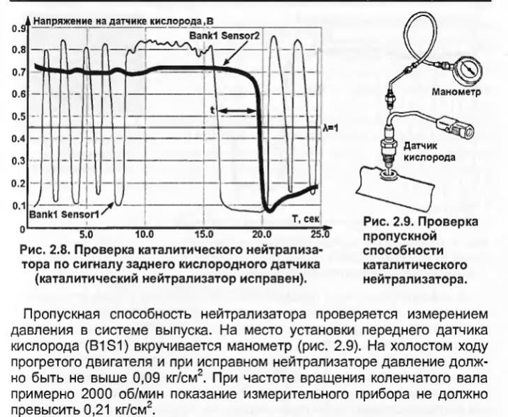

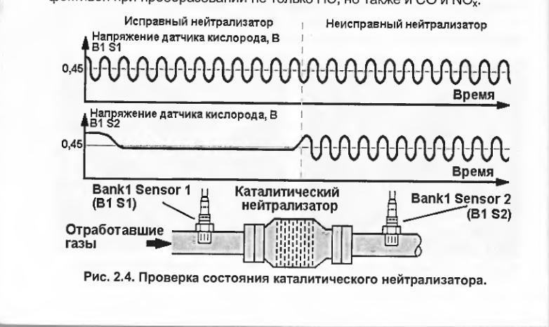

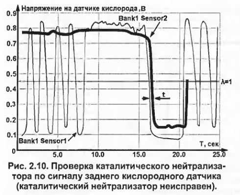

По ЛЗ.
Хоть один из задающих вопросы, прочитал книжульку Лещинко : DK_Leshenko .rar, многие бы вопросы отпали сами собой... Прочитайте примерно страницы этого топика 80 +/-10.
Несколько картинок...

По поводу выпаданий точек из графика, вот что мне кажется: % открытия ДЗ и напряжение педали газа, опрашиваются не в одно время, и при резком изменении положения ДЗ возможны такие несоответствия.
