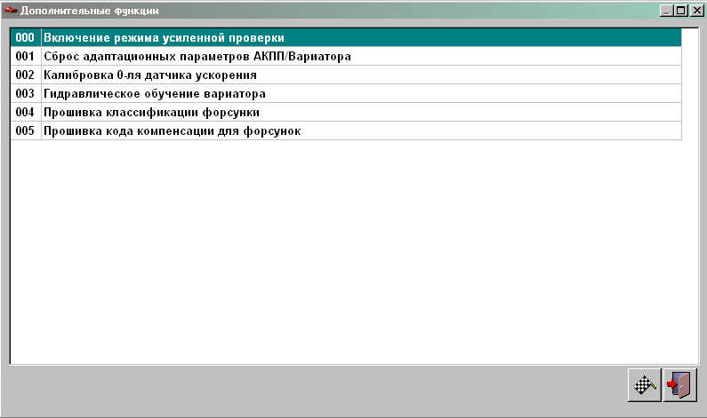

так поддержки cvt вообще ненашел в программе,она есть?
aaaaaaaaaa2001 вне форума
Старый 02.10.2014, 18:40   #2523
тсж39
Аватар для тсж39
Регистрация: 14.04.2011
Возраст: 67
Машина: TOYOTA Sienta
Сообщений: 385
так ты должен знать, что у машин с вариатором, блок управления для двигателя и вариатора совмещенный ,
то есть информация по вариатору снимается с эбу двигателя
обучения смотри в спец функциях

т.е нужно произвести калибровку вариатора?

Старый 02.10.2014, 19:59   #2526
тсж39
Аватар для тсж39
Возраст: 67
Сообщений: 385
нужно сперва провести калибровку нуля G-сенсора , потом обучение давления вариатора

а что делать если в меню не появляется функция обучения 0-г сенсора?

Старый 03.10.2014, 10:36   #2528
тсж39
Аватар для тсж39
Возраст: 67
Сообщений: 385
скрины выложи

Сообщений: 385
авто с вариатором?
как ошибка возникла?
у тебя по моему нет G-сенсора
