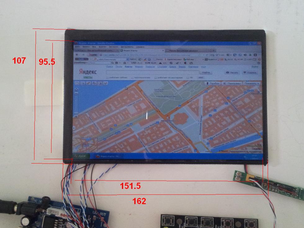

Размеры 7 дюймовой
N070ICG-L21
внешний размер модуля - 162 Х 107 ММ
Рабочая обл.- 151.5 Х 95.5 ММ

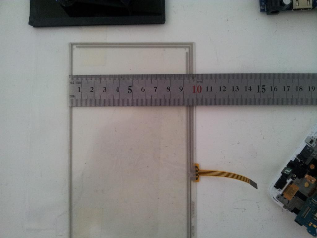

А, вот такой тачь резестивный подойдёт-
на фото мой тач,то что нашел на работе.
По высоте он 95.5мм и ему не хватает примерно 5.5 мм,что бы покрыть рабочую зону матрицы.По твоей ссылке,тач у китайца - 103.8mm.То есть если это не ошибка-то тач китайца должен подходить в самый раз.
Но надо бы уточнить у китайца точные размеры и за одно размеры рабочей зоны тача.
Если с размерами китайского тача все так идеально под N070ICG-L21,то я бы и сам ими занялся.
Свой тач в любом случае отдам тебе для экспериментов,чтоб начать что-то делать пока едет тач от китайца.

Mirzo, там же указаны размеры тача, ниже на картинке.
vovan656nac вне форума   Ответить с цитированием
Старый 07.07.2013, 23:05   #249
mirzo
Аватар для mirzo
Регистрация: 14.05.2012
Сообщений: 321
О,точно.
Тогда все верно с китайским тачем.
И вот маркировка моего стекла victor vtw4070e2
Ссылки http://item.taobao.com/item.htm?spm=...&id=8964827006
и
http://forgps.ru/Sensornoe-steklo-dl...VTW4070E2.html
Получается тач у китайца чуть больше по высоте,но чуть уже по ширине,на 1.5мм(рабочая зона)
Видимо это и есть тач под N070ICG-L21.
Я когда замерял размеры на матрицах ,то указал размеры рабочих областей не учитывая нерабочие зоны самого стекла матрицы.Это где-то по миллиметру,полтора с каждой стороны.В общем наверно так и получается истинная раб.зона матрицы равна раб. зоне тача 90.8 Х152.8 мм

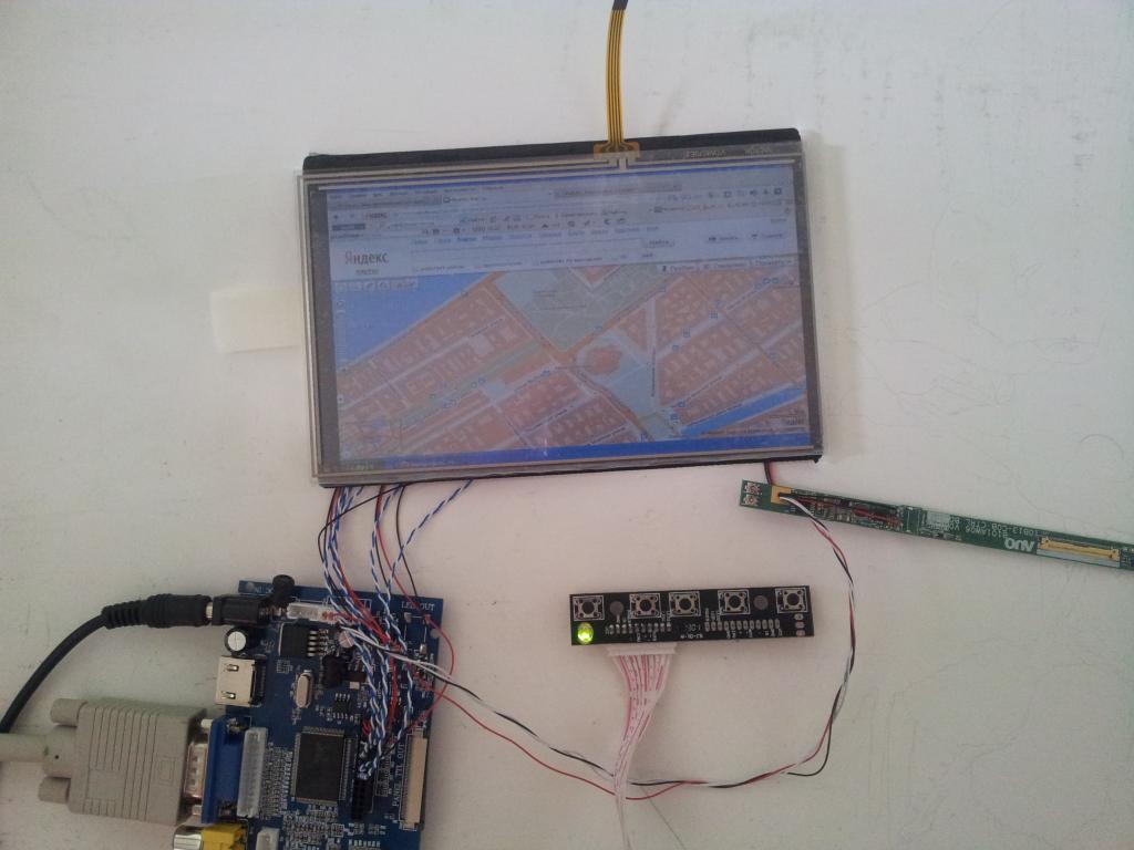

фото экрана N080XCG - 7.97"1024х768
A - 141мм
B- 121.54мм
C- 162.05мм
D - 183мм
8 дюймовый резистивный тач к этой матрице подошел идеально.
Уважаемый Mirzo! Я использую в своём CarPC комплект 8" Innolux EJ080NA-04C с сенсорным экраном от китайца.
Яркости этого комплекта катастрофически не хватает! С удовольствием сменил бы свою матрицу на твою, но подойдёт ли она к моему контроллеру без перепрошивки? И ещё у тебя на фото есть дополнительная плата, я так понимаю, что это драйвер подсветки, но как он подключается к матрице? Судя по фото на Panelook.com, у этой матрицы всего один шлейф для подключения к контроллеру.
