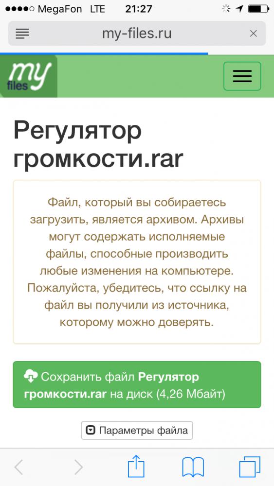

Что за развод? При переходе с мобильного по ссылке и просмотре видео, оформляется платная подписка 30 руб. в сутки (МегаФон).
Странно. У меня все норм. Может с файлообменник что то. Только что перешёл.

Наверое какой-то развод мегафона. Ткнул на просмотр видео. Ссылка на просмотр видео появляется только при мобильном интернете, при WIFI её нет. Вот скриншоты.
Так не смотрите видео нажмите сохранить и все Загуглил лучший файлообменник - выдало этот на первом месте
