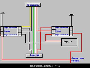

Уважаемые форумчане, помогите разобраться с возникшей проблемой.
Nexus 7 2012 (SlimKat 4.4.4 + Kang-aroo), Y-OTG, EasyCap +EasyCap Viewer.
Пока установлен планшет на съемной основе, поэтому и выбран вариант OTG+Зарядка. Для моих задач этого более, чем достаточно.
Проблема в следующем - в режиме OTG+Зарядка после сна отваливается EasyCap - при включении происходит его автоматическая инициализация приложением, даже без видео-сигнала, и все благополучно зависает, помогает только "передергивание" ОТG. Перебробовал кучу вариантов с настройками и автоматизацией (FI On/Off, Firm Sleep On/Off, Tasker и т.д.). Ничего не помогает, да и не хочется, чтобы EasyCap был постоянно включен.
Решил через реле рвать питание EasyCap. В этом-то и загвоздка, если руками соединять провода питания на подключенном устройстве (плюс с планшета и плюс с питалова соединены между собой, к ним присоединяется плюс на EasyCap) - все срабатывает, даже после глубокого сна, но если поставить эту связку через реле - вообще не инициализируется устройство, лампочка загорается, но прога его не видит. Перебробовал через 4 реле - 2 модульных с задержками включения на 12В, одно 5В, одно простое на 12В. Ничерта не выходит. Везде напряжение в норме 5,05 - 5,12В, скачков нет, утечек тоже. После нескольких часов мучений эта связка заработала - все стабильно было, но до первого сна, после которого "разбудить" устройство не удалось.
Также пробовал варианты рвать и массу, и ID. Без результата. Если курочить без подключенной зарядки, т.е. чистый режим OTG, все идеально срабатывает, особенно, если рвать ID - без замкнутого сигнала, питание не подается, следовательно, EasyCap отключен, после замыкания на массу, начинается подача питания и все прекрасно срабатывает, даже после глубокго сна, что весьма логично, т.к. это имитация выдергивания шнура.
Что стоит еще проверить? Сток и другие прошивки есть смысл ставить? Может "рвать" другую связку? Спасибо.
P.s. Выкидывать батарею и все это дело рулить через Датчик Холла и размыкание ID пока не вариант.

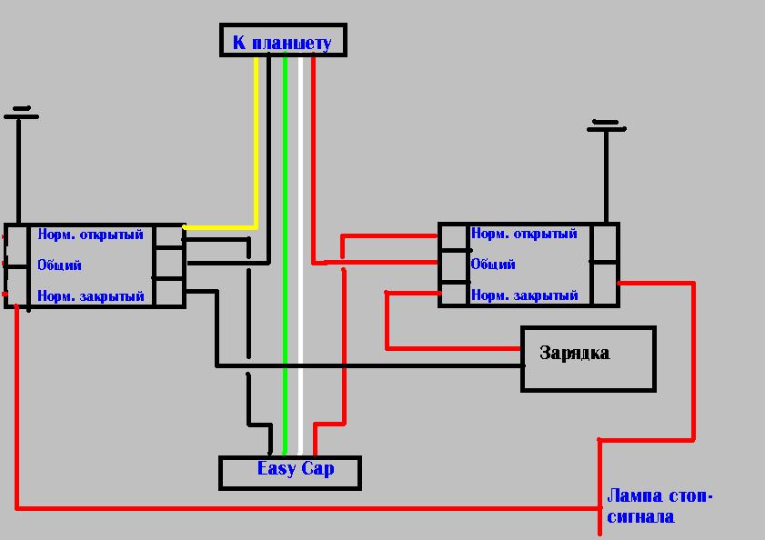

Стабильной и устойчивой работы добиться не удалось, реле не при чем. Загвоздка в режиме OTG+Charge, после засыпания отваливается EasyCap или же включается с жуткими тормозами (при размыкании/замыкании просто ID без зарядки, т.е. в обычном OTG, такого нет, хоть после сна, хоть после любых манипуляций).
Буду пробовать другой вариант - во вложении. Ядро буду ставить без поддержки OTG+Charge, т.е. будет самый обыкновенный режим питания. На схеме два реле, которые будут одновременно включаться от стоп-сигнала (можно выставить задержки) Принцип такой - идет зарядка, включается задняя передача, активируются реле, через которые рвется питание и масса зарядки, замыкается питание EasyCap и активируется OTG (замыкается масса и ID). После отключения все возвращается на круги своя. В таскере настроить правило, что если пропадает зарядка, но активен EasyCap Viewer, экран не гасить. Как думаете, будет работать?
Вложение 42834
Привет, сделай на обычной заводской прошивке и засыпание на датчике холла - проверь, все должно работать итак с одним разрывом по + юсб изикапа

Спасибо, провод от ДХ уже выведен и протестировано общая система взаимодействия - и засыпание по ДХ, и разрыв ID ОТГ - что, кстати, намного лучше, так как и питание не подается на периферию, и режим ОТГ при замыкании обновляется, но как ранее писал - "пока планшет установлен на съемной основе"! Поэтому и возникли танцы с бубном!!!
