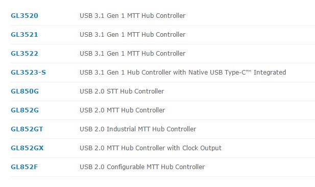

Кстати на счет популярного GL850G, а также более глючного fe1.1,...)))
Судя по даташитам они имеют single-TT(Single Transaction Translator), а это значит, что если в хабе будет более одного устройства со стандартом usb1.1, то скорее всего будет перегруз хаба, особенно если эти устройства очень "общительные".
Поэтому кто испытывает глюки и не стабильность..проверьте стандарты подключенных к хабу устройств и по возможности сократить их(usb1.1) до одного.
В более продвинутых чипах(например SMSC USB2514) имеется multi-TT(Multi Transaction Translator), таким подобное не страшно.
У GL3520, GL852G и GL854G имеется MTT. Все порты обратно совместимы с usb 2.0\1.1 стандартами.

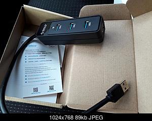

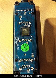

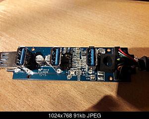

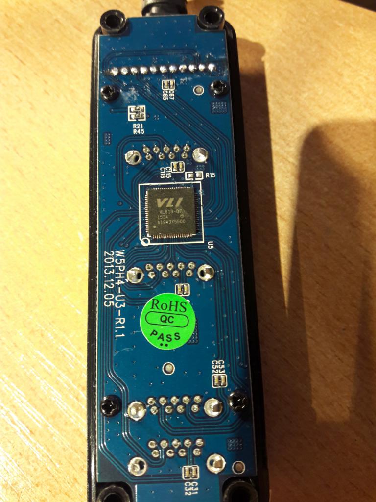

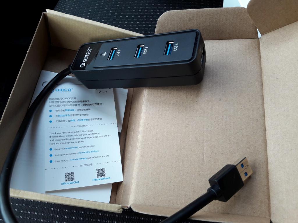

Пришел тут на днях 4-х портовый usb3.0 хаб ORICO

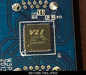

все работает..сделан добротно и качественно...все в стиле этой фирмы.

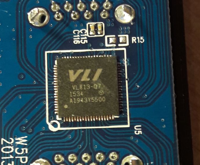

...но...чип внутри VL813..))))
Это или опечатка или фэйк или из он будущего..., но интернет про такой не знает.
Есть 810, 811, и новый 812..все.
UPDATE. донтпаник.. такой чип есть..более новый)
