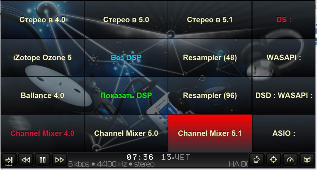

...единственное, что я делаю - это устанавливаю задержки для каждого из шести каналов(динамиков)...или я не так, что то делаю?
а зачем ты это делаешь? Сборка от Стаса ведь самодостаточная... и достаточно выбрать

channel mixer 5.1 или Стерео в 5.1... Или я тоже не прав??
Прав!
Но есть нюансы и настройки под каждое авто, так как динамики у всех установлены по разному и вразных местах от ушей слушателя.
В микшере есть вкладка где выставляются значения .....растояния от каждого динамика до твоих ушей по выбору в мл.сек или метрах.
Например ....левый передний динамик у тебя от уха примерно см 50, а саб в багажнике 1.9 метра до уха....звук имеет свою постоянную скорость...вот и получается, что саб будет запаздывать влитать тебе в ухо в сравнении с другими зуками динамика и что бы исправить этот дисбаланс...ты настройками и ускоряешь на доли сек. начало бубнения саба, что бы не было каши в звучания.
