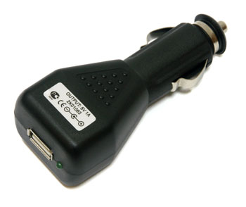

Конечно работает! Я искал такой преобразователь, так как сторонник простоты и результата, но не нашел. Даже если провод не найдешь от винта или жаба задушит, питание хаба можно сделать: штекер USB (10руб) - провод - штекер в хаб (3 руб). Вот фото похожего устройства которое успешно питает у меня хаб (только мой старее и наверное слабее...)
Ritmix RM-002 300 рублей

Сообщение от Пётр Посмотреть сообщение
Конечно работает! Я искал такой преобразователь, так как сторонник простоты и результата, но не нашел. Даже если провод не найдешь от винта или жаба задушит, питание хаба можно сделать разъем USB (10руб) - провод - разъем в хаб (3 руб). Вот фото похожего устройства которое успешно питает у меня хаб (только мой старее и наверное слабее...)
Кстати такие вещички любят "пробиваться" 12 вольтами и сжигать все что воткнуто в хаб! Ну и есс-но хаб догорает последним
БУДЬТЕ ОСТОРОЖНЫ!!!!

я уже два раза спрашивал, но повторюсь, " Что можно впаять между этим зарядником и хабом, чтобы при пробое горело это что-то?"
Одна неделя, полет нормальный Правда я втыкаю питание только при необходимости.
ни чего, т.к. пробой лавинный и предохранители (даже в паре с зенер диодом) не успевают сгореть
да хоть тотже стабилитрон на 5.5 вольта,
а вобще на фото этого "прикуривателя" написано 5В, 1А. Такимиже характеристиками обладаел L7805, тока стоит он гораздо дешевле)))

Сообщение от AlexNS Посмотреть сообщение
давно нужно было форум разделить на электронщиков и неэлектронщиков. Иногда читаешь и вообще не понимаешь о чем речь. Что такое L7805?????????? где продается и что такое стабилитрон на 5.5?
