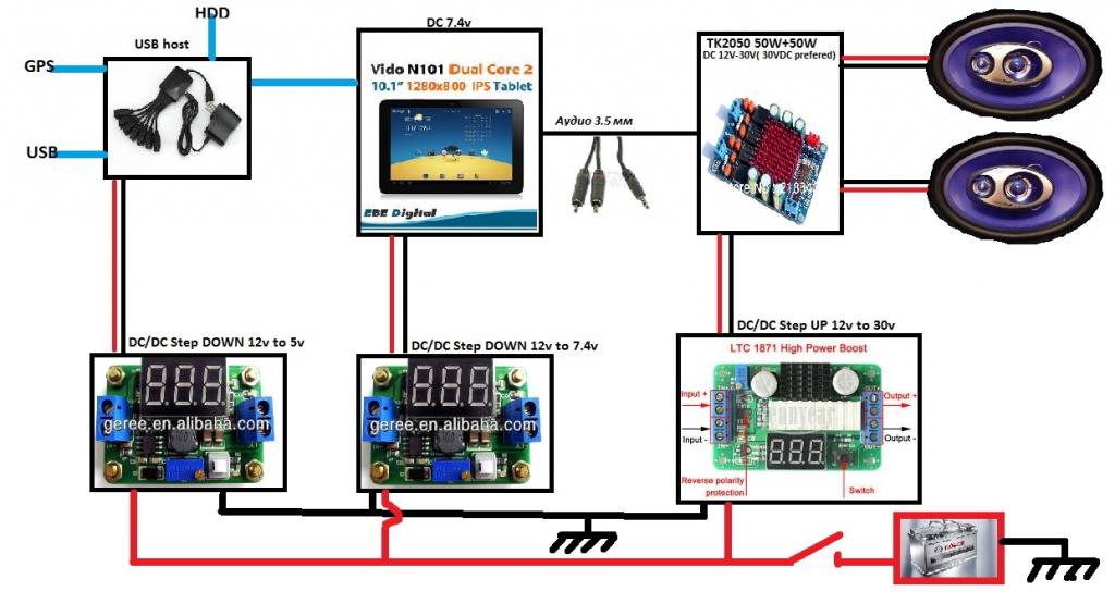

Собрал схему.Так как от электроники далек,может кто ее проверит?

Сообщение от youralym Посмотреть сообщение
Усилок то хороший, но вот ты думаешь если ты увеличишь напряжение получишь эти 100 ват?
У неё, 1871, при повышении вольт, уменьшается сила тока, при 45 в ~ 1.4-1.5 ампер. Думаю это маловато.

Сообщение от armlive Посмотреть сообщение
Думаю это маловато.
Вы имеете в виду што усилок не выдаст 100 ват?
или питание усилка некатит.
Посоветуйте как тогда зделать питание усилка?
Может этим
youralym вне форума   Ответить с цитированием
Может этим
Нет, не пойдет
Просто возьми готовый автоусилитель, так проще будет. Че гемор этот лепить

Сообщений: 9
youralym is on a distinguished road
Да 100 ват и ненадо.
Надо звук из планшета подать на колонки ,в большой громкости ненуждаюсь , а готовый автоусилитель на авто-трудягу ставить смысла невижу, да и затратно, а все должно быть поминимуму.
Тогда выбирайте из таких, очень много готовых продают в магазинах радиодеталей и ценник разумный
