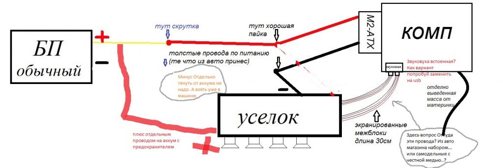

какие именно, питания чтоль которые толстые?
Заранее извиняй за рисунок, не Дали...
думаю как то так:
Старый 24.12.2014, 20:37   #240
MansR
Регистрация: 03.10.2014
Город: Нефтекамск
Машина: Jetta 5
Сообщений: 21
MansR is on a distinguished road
думаю как то так:
провода межблоки самодельные, плюс еще на них поставил цилиндры, феритовые вроде называются, взял их(цилиндры) с usb кабеля подошли по диаметру как родные. К кабелям притензий нет.
Минус к авто пока не могу, так как пытаюсь устранить наводки дома, от обычного БП.
