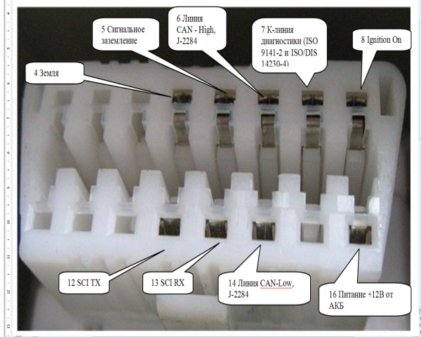

Valentin8080 выкладываю для анализа логи снятые программой TESU (файл infoECU.txt) и программой findECU (файл findecu.log). Авто - Ниссан Теана JK, декабрь 2006, двиг. QR 2.0 DE, коробка автомат, обычная 4-х ступка. Разъем и его распиновка на фото.
Поясните пожалуйста - в настройках обязательно указывать количество цилиндров и объем двигателя для конкретной машины? Если да, то на какие параметры эти изменения влияют.
И линия SCI Tx и Rx (12 и 13 разъемы), что по ней можно посмотреть, какие параметры?
