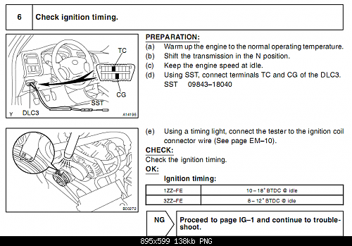

Сообщение от Sprint084 Посмотреть сообщение
Я в колодку диагностики втыкаю адаптер. Если замкну 14 и 3 (предположим что это то что надо) то не чем будет смотреть угол зажигания... И наоборот, соответственно.
А что мешает в колодку адаптера воткнуть перемычку между 14 и 3? (И, к слову, не 14, а 13. и не 3, а 4, т.е. корпус... Но могу ошибаться.)

Сообщение от klay Посмотреть сообщение
Да, в 4 или 5 -это земли (одна кузовная, другая сигнальная) Память меня подводит...
