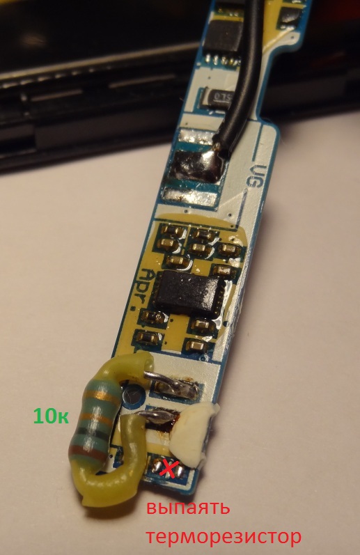

Добрый день!
Планшет N2013 LTE с оставленным контроллером выключался во время сна на жаре,
то есть приходишь вечером в машину, а планшет не просыпается.
Писал здесь.
Спасибо за помощь, особенно сообщению mazay66.
Терморезистор на плате есть, при комнатной температуре сопротивление 8,5кОм (при нагревании феном - сопротивление уменьшается).
Контакты терморезистора параллельны площадкам к которым удобно паяться.
Убрал терморезистор, впаял сопротивление 10кОм, "проблема" с выключением ушла.
