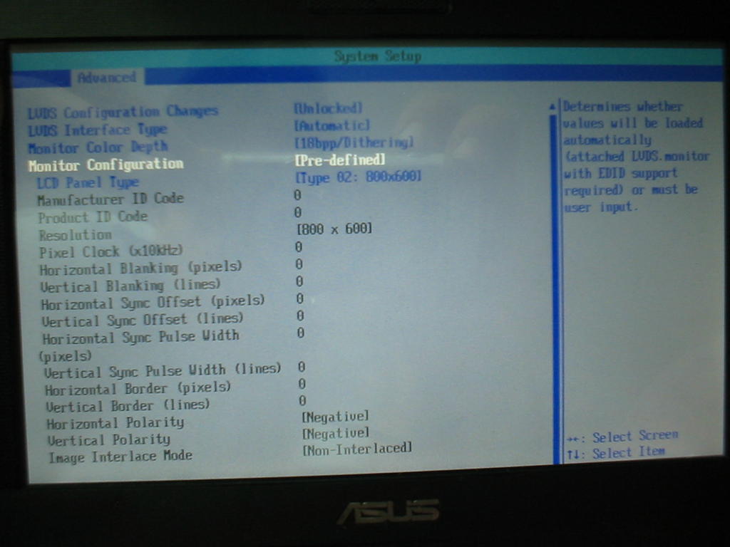

матрица A070VW04 V0
в биосе monitor configuration- pre-definied 800x600 ,неть нижние 120pixel
если вручную задать параметрами 800x480,save i exit ,на матрице белий фон,полоски нет,где проблем?

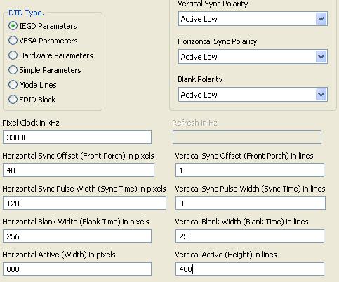

а если так?

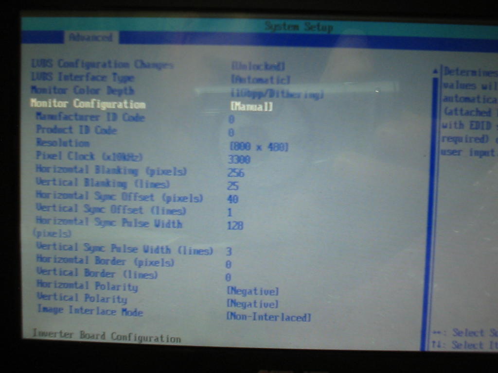

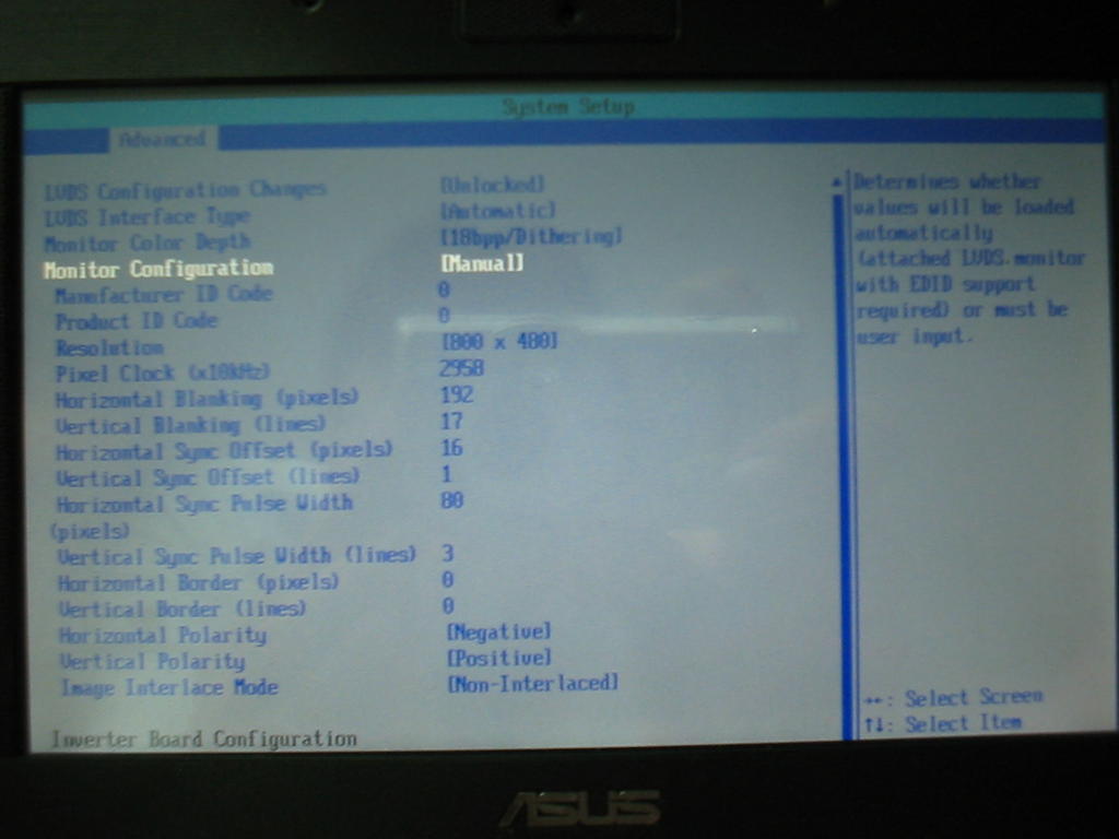

после save i exit белий фон,полоски нет

Версия биос 0040,почему если вручную прописат параметрами для 800x600 тоже нет изображения

похоже это косяк Интела, где то об этом писали
мамка не понимает ручных настроек ЛВДС в БИОСе
единственный выход это самому записать EEPROM с EDID информацией
