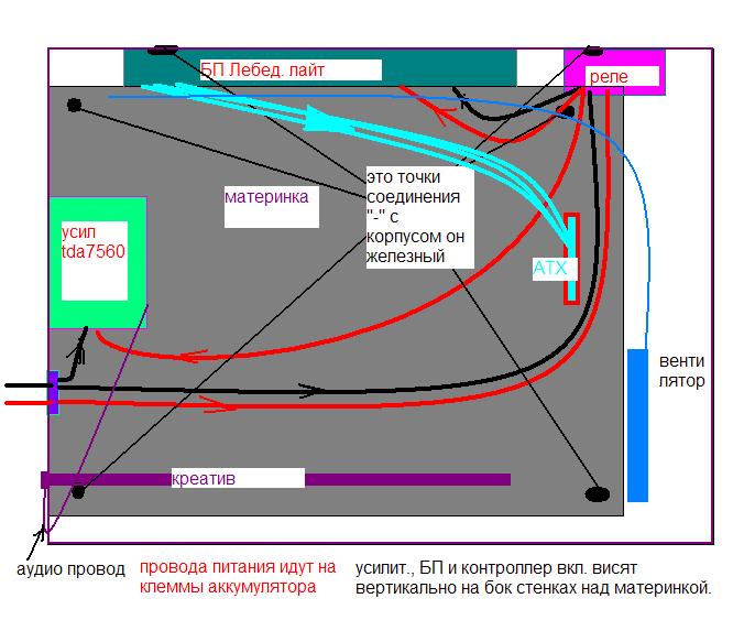

Помогите разобраться с проблемой шума генератора в колонках при подключении кабеля звуковухи к усилителю. (все в одном металлическом корпусе). провода питания идут напрямую от аккумулятора и "+" и "-". больше с корпусом авто нигде не соединяются. еще слышна работа компа, но это пока не обсуждается(на фоне генератора они тише). Если джек из звуковухи выдернуть в колонках тишина. Красным и черным показаны провода питания "+" и "-" соответственно. Кстати очень шумит в колонки вентилятор второй (первый не слышно), пока отключил, но без него система греется.
