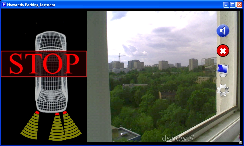

Друзья, те кто приобрел устройство. Готово очень большое обновление, наверное буду звонить уже Вам и предлагать обновиться. Я никуда не пропал, все это время ежедневно работал над внесением изменений, которые обещал -
1) Обновление прошивки под виндус
2) Дружественное отношение к фронт-ендам как LeoCar
3) Увеличение скорости работы
4) Произвольная конфигурация головок.
5) Вернул кнопки минимизации и настроек в главное окошко
много чего еще, изменения значительные.
