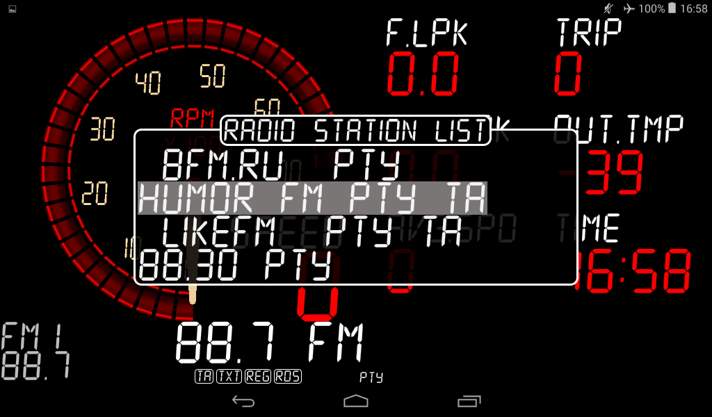

Может кто знает.
Есть XML
В нём рамка.
PHP код:
<?xml version="1.0" encoding="utf-8"?>
<shape xmlns:android="http://schemas.android.com/apk/res/android"
    android:shape="rectangle">
    <solid android:color="#DC000000" />
    <stroke
        android:width="3dip"
        android:color="#FFFFFF" />
    <corners android:bottomRightRadius="10dip"
        android:bottomLeftRadius="10dip"
        android:topLeftRadius="10dip"
        android:topRightRadius="10dip"/>
</shape>
Она соответственно на лейаут применяется.
Получается как на первой картинке, а надо как на второй.
Что куда вписать?

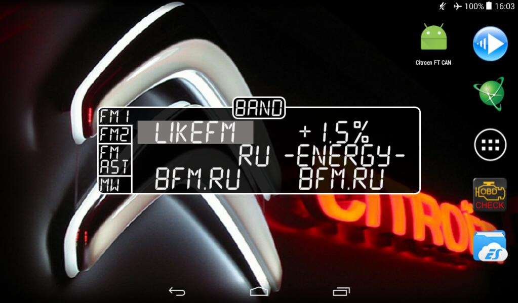

Вопрос с LayoutInflater снят.
Результат:

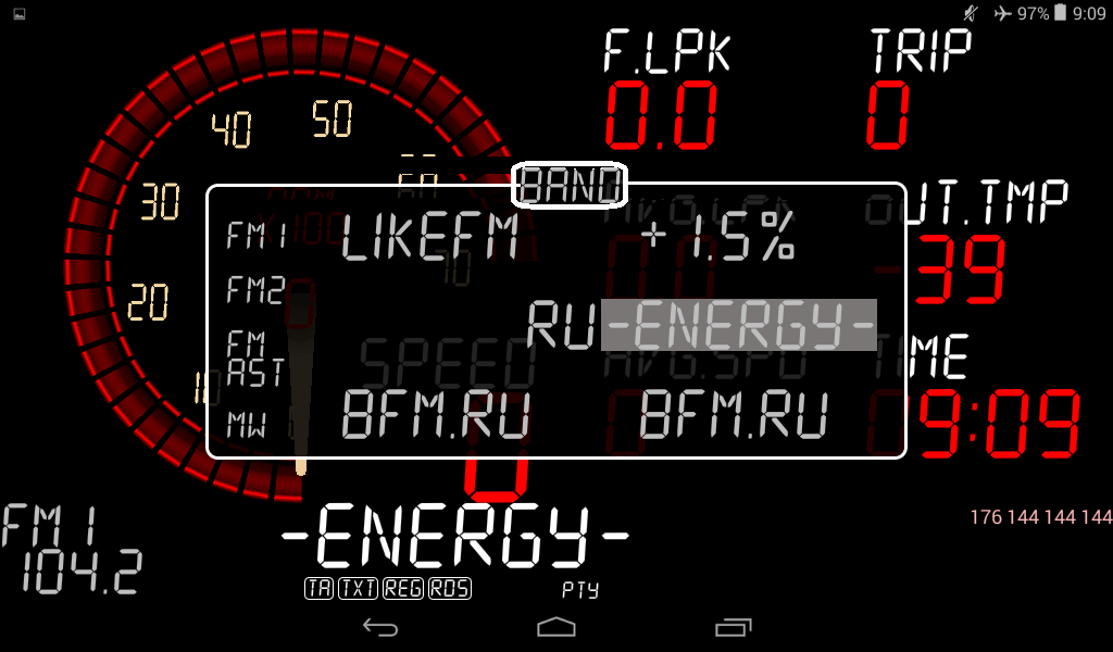

Ну и пошёл процесс окультуривания

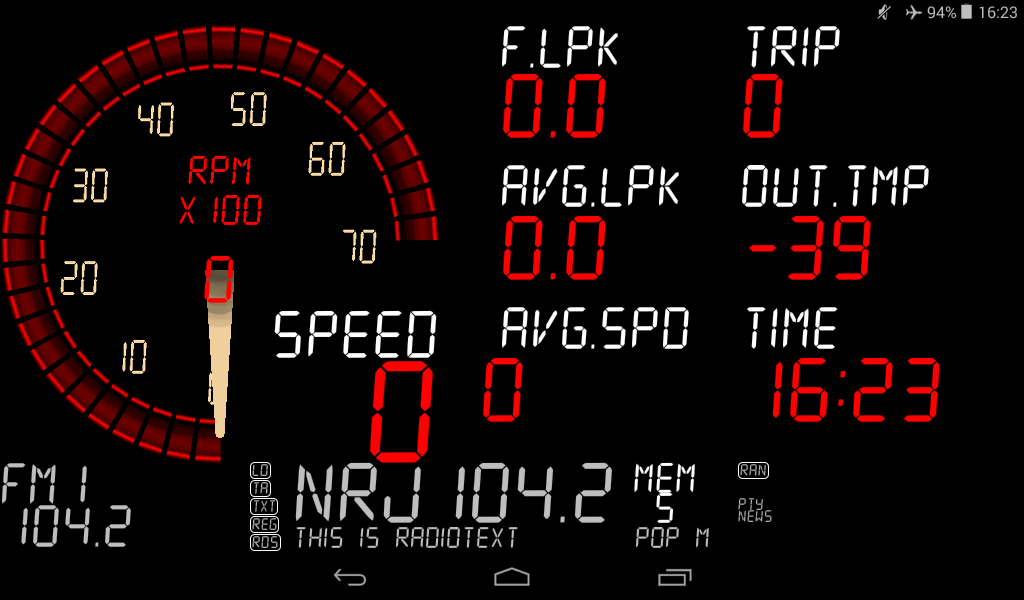

Всё, сегодня я закончил со всеми меню которые можно повторить без эмуляции дисплея. Мне осталось сделать
1 отображение если станция в памяти (Mem1 -6)
2 Радиотекст
3 Отловить поиск станций РДС. Надпись появляется RDS Search и всё замолкает.

Вот окончательный вид интерфейса. Не реальный только радиотекст, всё остальное снимается с магнитолы которая лежит на столе.
