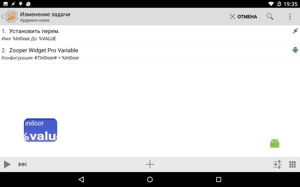

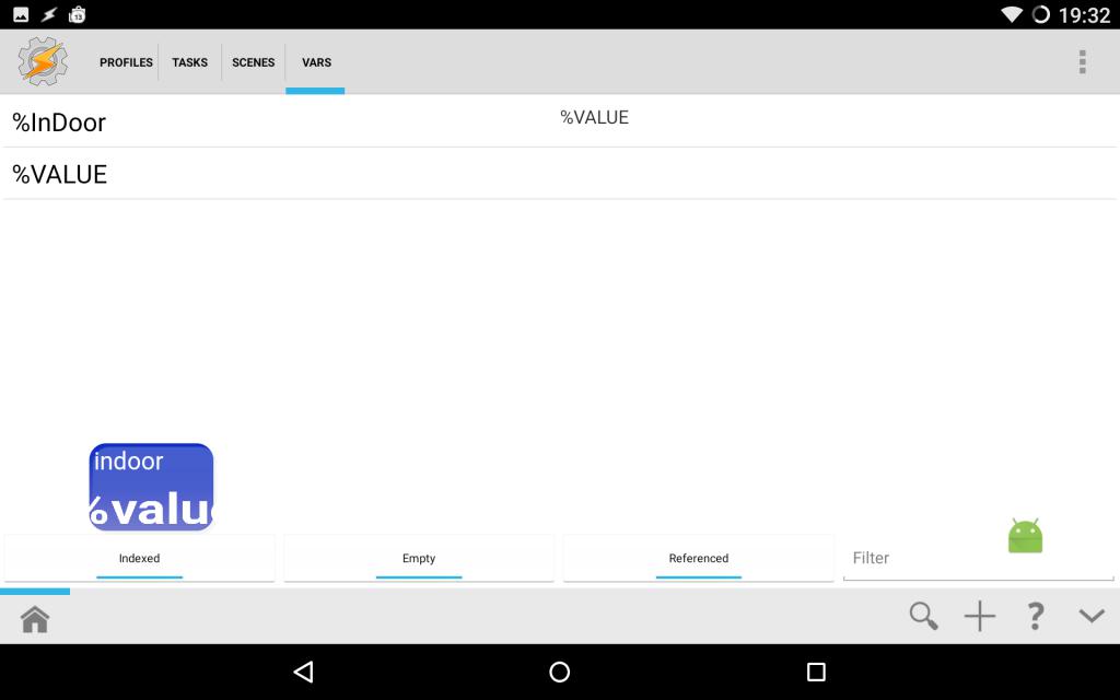

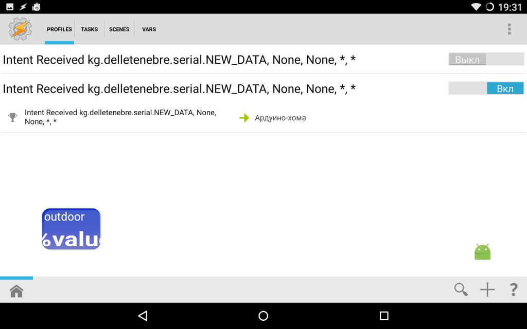

чет не выходит
вот так в таскере сделал:
где косячу ?
ардуино выводит <InDoor:14.5>

Serg-Zmuh, сейчас попробовал, я неправильно посоветовал:
вместо %VALUE надо %value
вместо %KEY надо %key

да заработало !
копаем разбираемся дальше ....

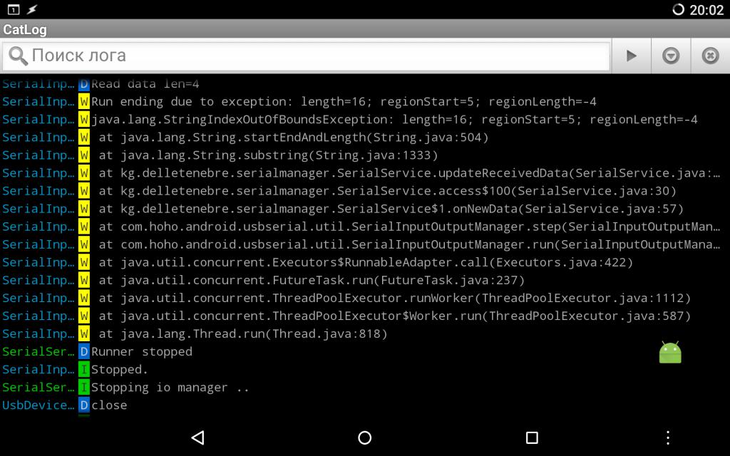

картина такая:
скетч на компе работает норм ,данные теперь идут раздельно
<InDoor:14.5>
<OutDoor:0>
<Engine:0>
а как только подключаю к планшету ститывает только один-два раза <InDoor:14.5> при подключении ,а потом молчит
это видно в SerialManager один раз уведомление выскакивает и тишина
с задержками поиграся - не помогает (
в logcat показывает что серис стопится

Вы в конец задержку добавляли?
Код:
void loop(void){
tempa.requestTemperatures();
delay(40);
tempb.requestTemperatures();
delay(40);
tempc.requestTemperatures();
delay(40);
Serial.print("<InDoor:");
if ( !tempa.getAddress(tempaAddress,0)){
Serial.print("0");
}else{
Serial.print(tempa.getTempCByIndex(0),1);
Serial.println(">");
delay(50);//<<<<<<<<<<<<<<<<<<<<<<<<<<<<<<<<<<<<<<<<<
Serial.print("<OutDoor:");
if ( !tempb.getAddress(tempbAddress,0)){
Serial.print("0");
}else{
Serial.print(tempb.getTempCByIndex(0),1);
Serial.print("<Engine:");
if ( !tempc.getAddress(tempcAddress,0)){
Serial.print("0");
}else{
Serial.print(tempc.getTempCByIndex(0),1);
delay(1000);//<<<<<<<<<<<<<<<<<<<<<<<<<<<<<<<<<<<<<<<<<
И как Вы хотите точно? Всё раздельно как в коде выше или в виде <data:0#0#0>?

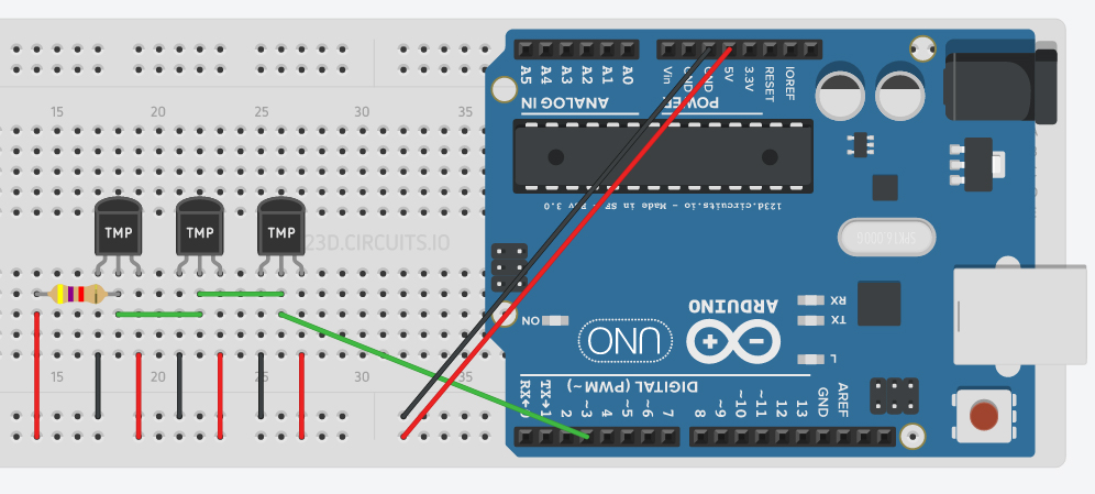

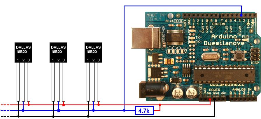

Serg-Zmuh, только что попробовал следующее:
В качестве экономии (да и не зря же они OneWire) цепляем датчики последовательно. Картинки во вложении (резистор 4.7 кОм).
Затем скетч:

    for (int i = 0; i < temperatureSensors.getDeviceCount(); i++) {
      printTemperature(i);
    lastTemperatureRequest = millis();
void printTemperature(int index) {
  Serial.print("<temp" + String(index) + ":");
  Serial.print(temperatureSensors.getTempCByIndex(index), 1);
  delay(100);//Вот тут можно чуть больше или меньше
В результате, в зависимости от количества датчиков, Arduino будет выводить: <temp0:22.3> .. <temp1:32.3> .. <temp2:42.3> .. <temp0:22.3> .. <temp1:32.3> и т.д.
На двух датчиках (больше у меня нет) точно работает.
