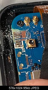

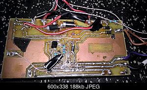

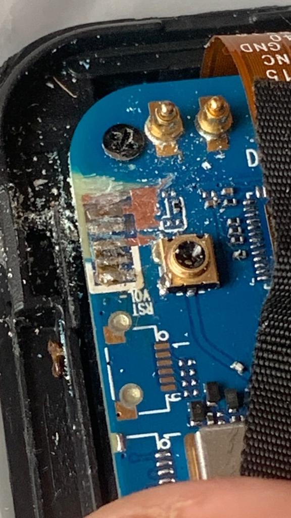

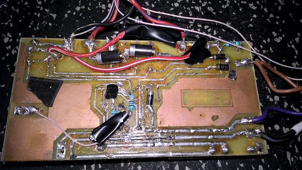

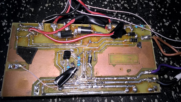

Ни одна "китайская голова" не сравнится с качественным, правильно установленным в машину планшетом, с грамотно подобранной периферией и это не зависит от стоимости китайской магнитолы. Другое дело, что энтузиастов поубавилось, кто готов потратить некоторое количество времени для установки системы на планшете. Да и цена "китай-головы" на порядок дешевле будет, что и играет ключевую роль при выборе:"Что ставить?" - а не сравнительное качество конечного результата.
В основном "хают" установку планшетов те, кто переоценил свои возможности, взявшись за его самостоятельное "внедрение".
Те, кто считает, что "и так сойдёт"
или так
естественно получают "заморочки"...
