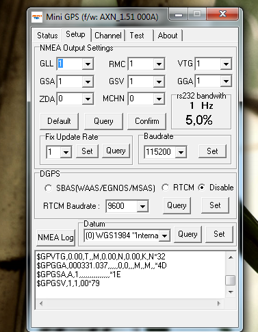

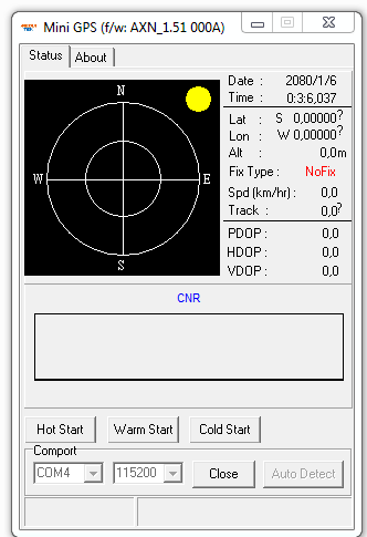

Старый 23.05.2015, 20:37   #230
Rage2
Banned
Регистрация: 06.11.2009
Город: Nizhniy Novgorod
Машина: Ford Focus III
Сообщений: 1,776
Да ковырял. только бестолку...теперь вообще ниодного спутника не видит...
Дата слетела.....переместился в будущее аж в 2080 год, и как вернуть его от туда хер знает.
Светодиод на нем постоянно горит, а не мигает как раньше.
