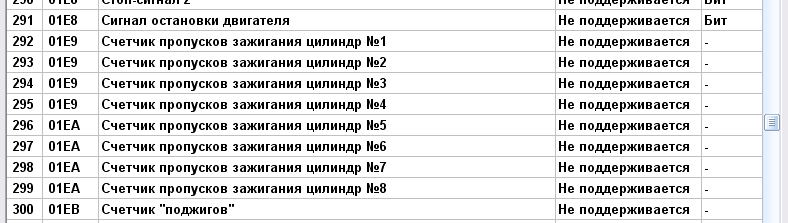

По пропускам зажигания в программе есть специальные пиды. Для проверки как работает, можно шприцем после ДЗ впрыснуть 1 кубик воды, и Вы увидите пропуски на соответствующих пидах.

А счетчики пропусков зажигания - у меня программа не видит эти пиды.
