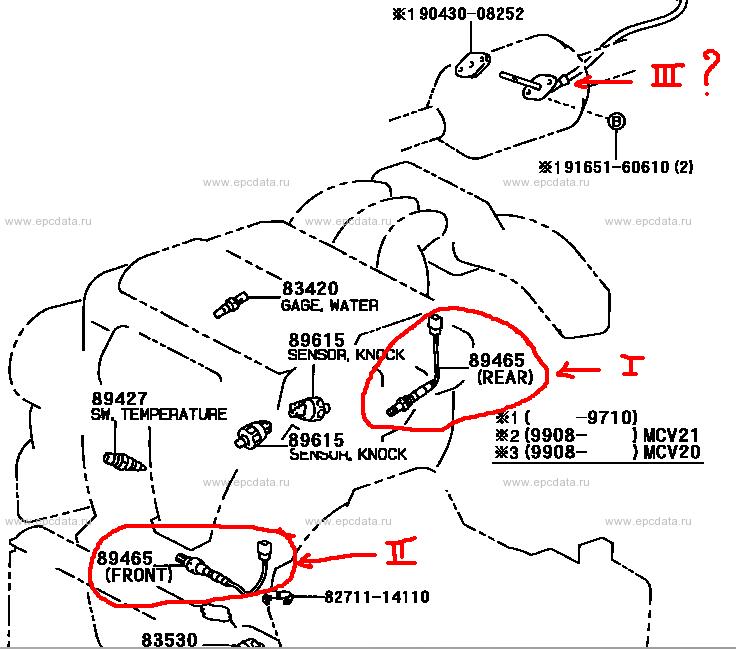

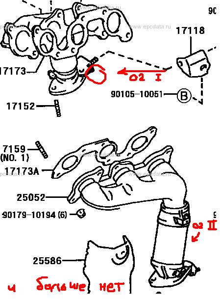

А откуда там датчик кислорода №2?
026 0115 U датчика кислорода №2. Банк
027 0115 Кратковременная топливная коррекция по датчику №2. Банк
Еще делал такой тест - вывожу два графика U кислородника Банк 1 и U кислородника Банк2. оба примерно одинаково прыгают. снимаю фишку с форсунки на 1банке и на 2. Получаю что один график замолкает (0 В) а второй судорожно прыгает в нижней части. Это может свидетельствовать о не правильных показаниях какой нибудь лямбды?
Sprint084 вне форума   Ответить с цитированием

Это понял.
Головы у него 2е тогда и ката 2а, тогда и лямбды 4е (если канешно это евро 3-х)
Банк 1 -одна голова, банк 2-2я голова.
По твоему вопросу. Обе лямбды - это нехорошо, должна прыгать только 1я а 2я должна висеть в 0.65-0.7в. Если одновременно прыгают, то это говорит что нет эффективности катализатора (сдох) Ну или как обычно - не прогрелся. Перед замерами ЛЗ, надо хорошо прогреть катализатор
lecsa вне форума   Ответить с цитированием

У меня 2 башки, 2 катализатора и 2 лямбды. прыгают одинаково показания лямбд разных банков (голов).

На этом моторе стоит 3 датчика. Катализатор один общий. Первые два AFRS и прыгать судорожно они не должны, только при резком обогащении или обеднении смеси, оптимальным считается уровень в 0.66В. AFRS - это датчик состава смеси

Сообщение от diag_nost Посмотреть сообщение
У меня 2 обычные 4-х проводные лямбды. если не прав поправьте пожалуйста.

Сообщение от Sprint084 Посмотреть сообщение
На тойотах они внешне одинаковые, только фишки разные(но похожие). Проверить можно амперметром относительно корпуса должно быть в районе 3.29В
