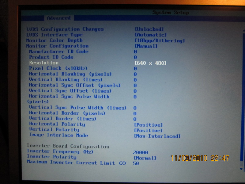

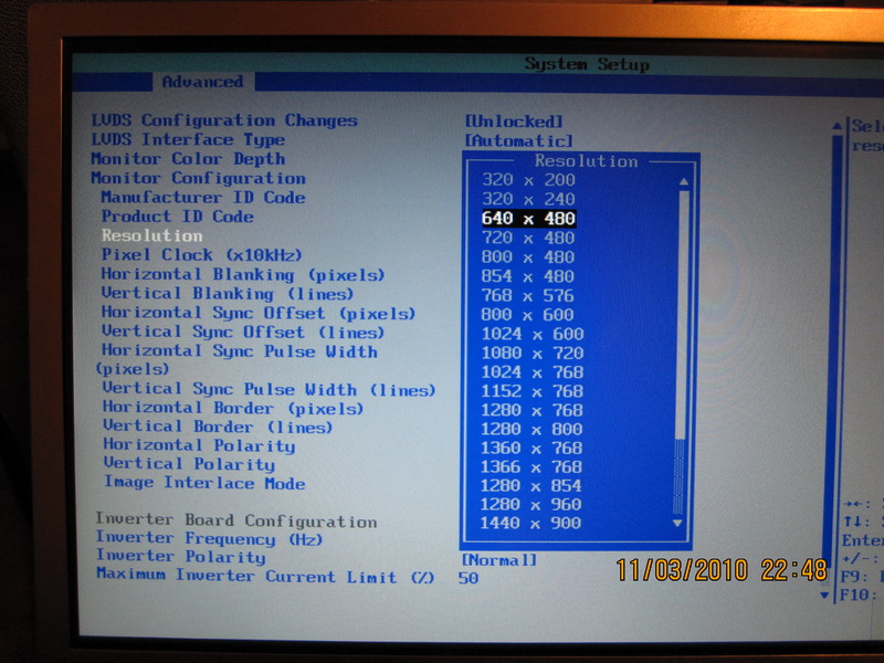

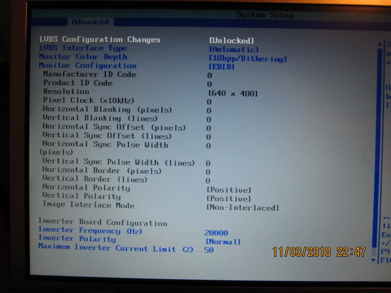

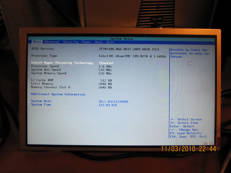

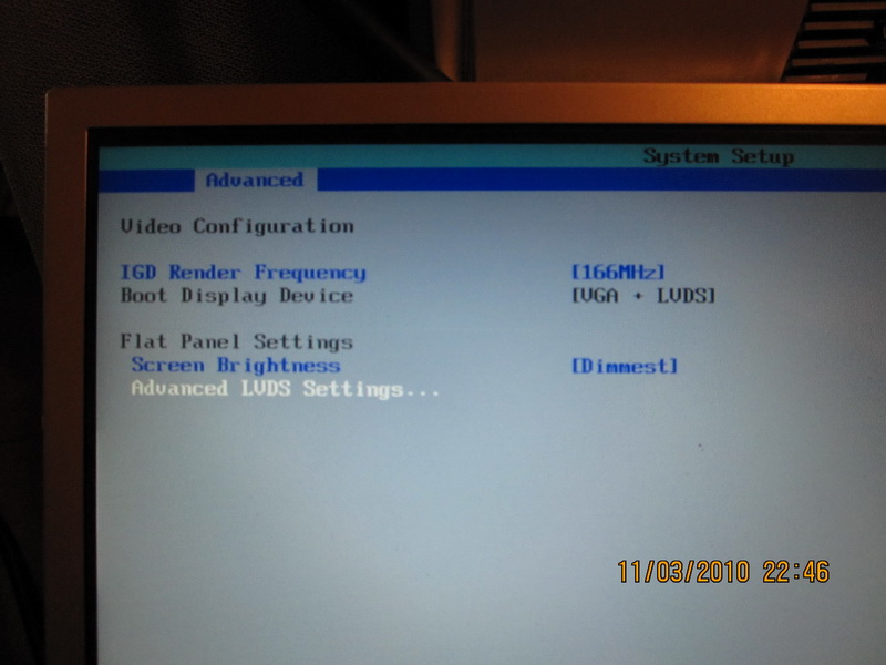

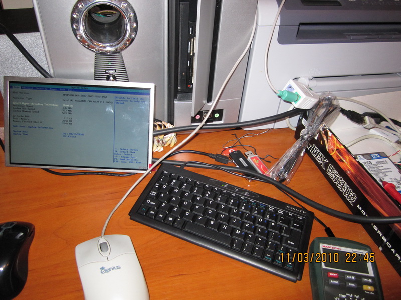

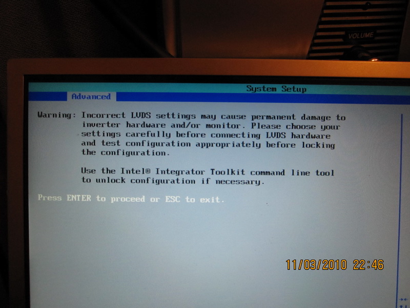

Старый 13.03.2010, 03:20   #207
TinyQ
Регистрация: 19.07.2007
Машина: Dodge Neon 2005 SRT-design
Сообщений: 105
TinyQ is on a distinguished road
продолжение следует...

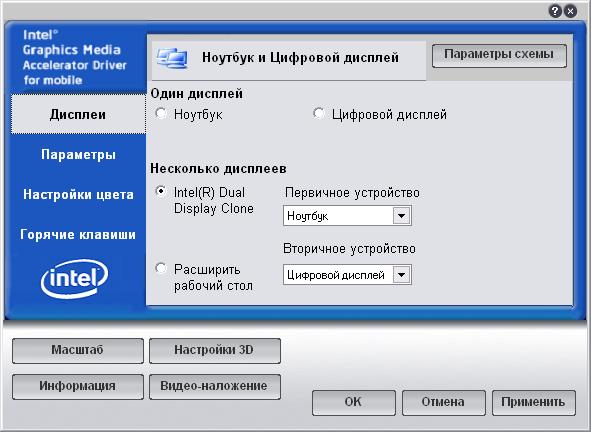

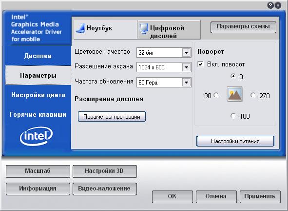

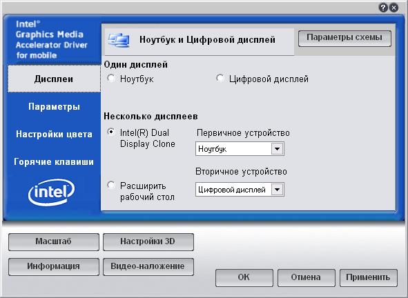

Старый 13.03.2010, 03:23   #208
TinyQ
Сообщений: 105
в Windows стандартные драйвера для видео
ID:	15678   Нажмите на изображение для увеличения

Старый 13.03.2010, 06:46   #209
AlexSt_66
Banned
Регистрация: 15.08.2007
Город: Екатеринбург
Машина: Mazda MPV
Сообщений: 34
AlexSt_66 is on a distinguished road
Поздравляю!
Ну вот, а Вы говорили, что всё плохо... Всё просто отлично!
Правда теперь остается только один маленький вопрос - а нафига это все нужно было делать? Эта мать D945GSEJT никуда не годится ( на мой взгляд ), прежде всего из-за очень малой производительности. Уж для CarPC - точно, какие-нибудь терминалы оплаты и т.п. на ней делать можно, а вот что-то более серьезное - увы...
Но, тем не менее, поздравляю Вас ещё раз!
AlexSt_66 вне форума   Ответить с цитированием
