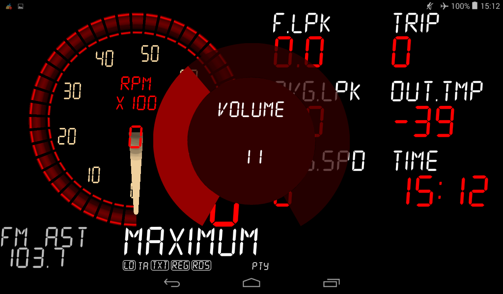

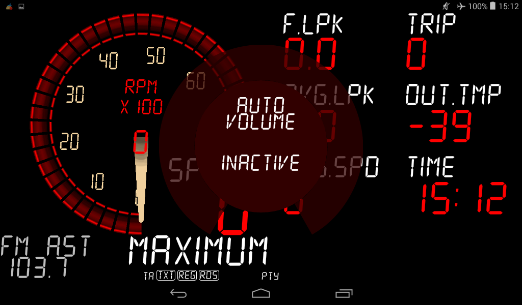

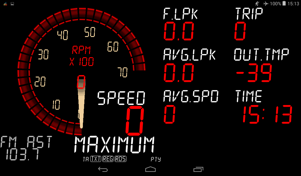

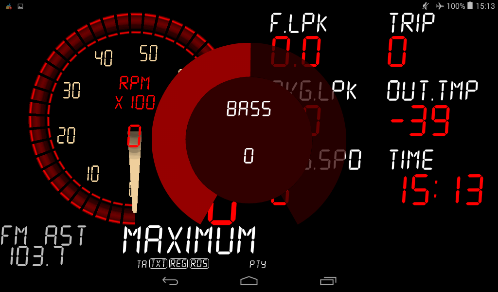

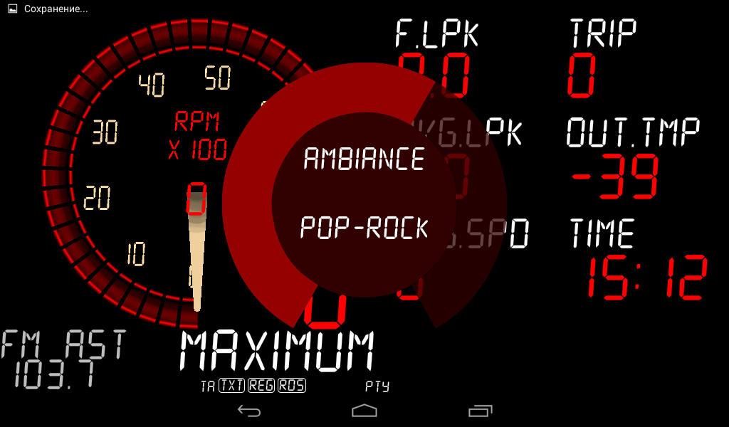

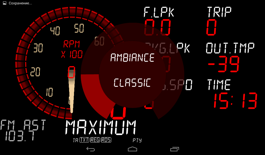

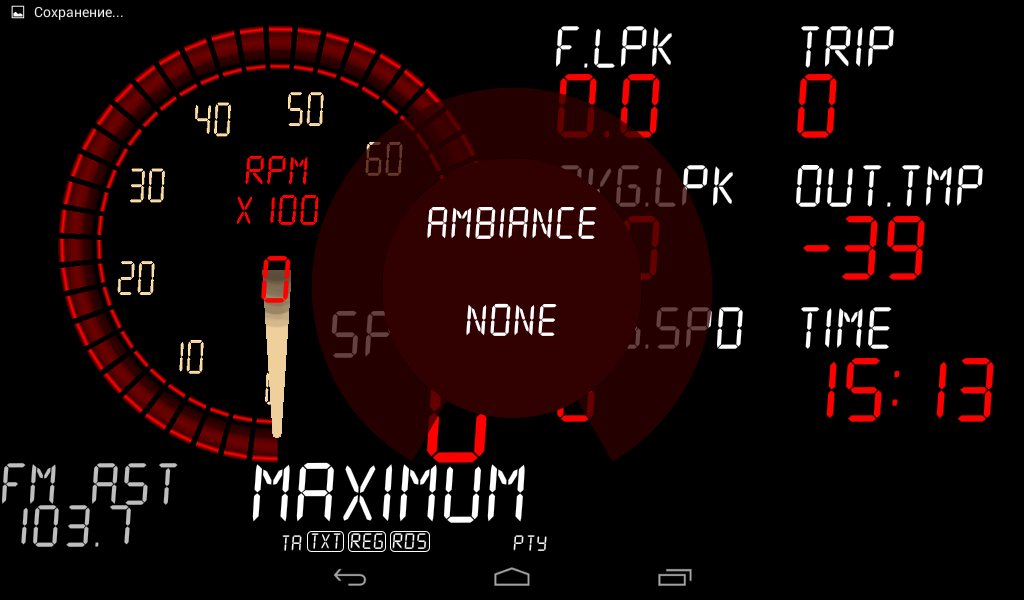

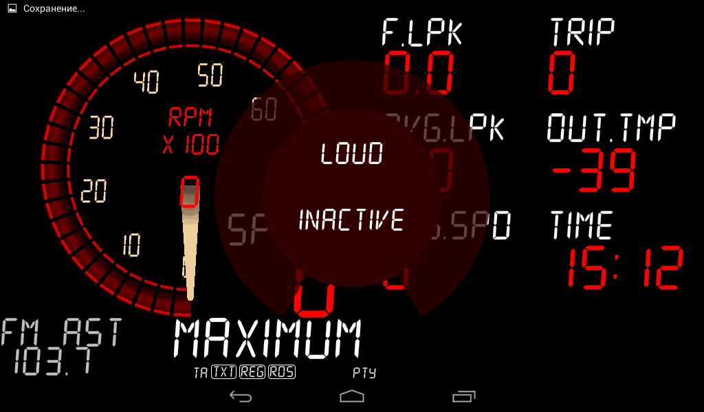

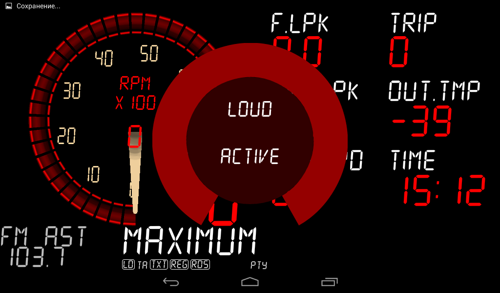

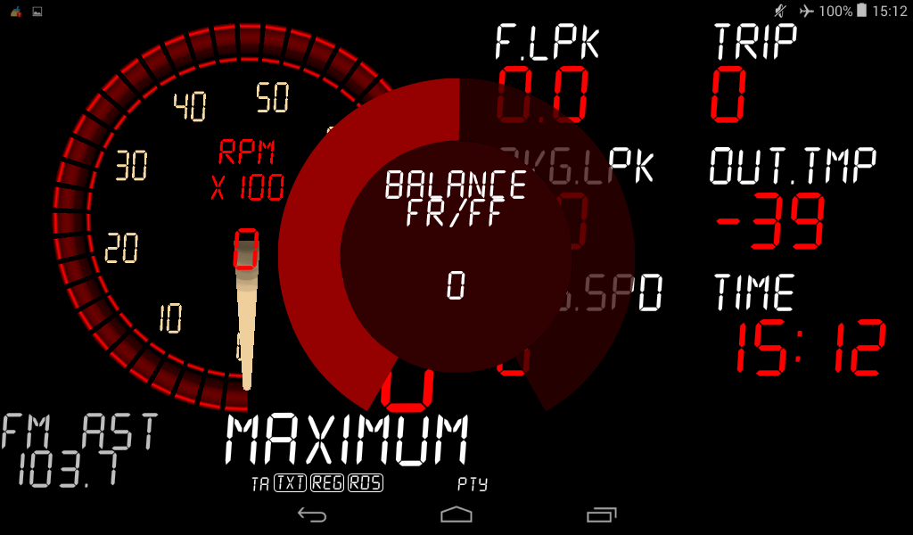

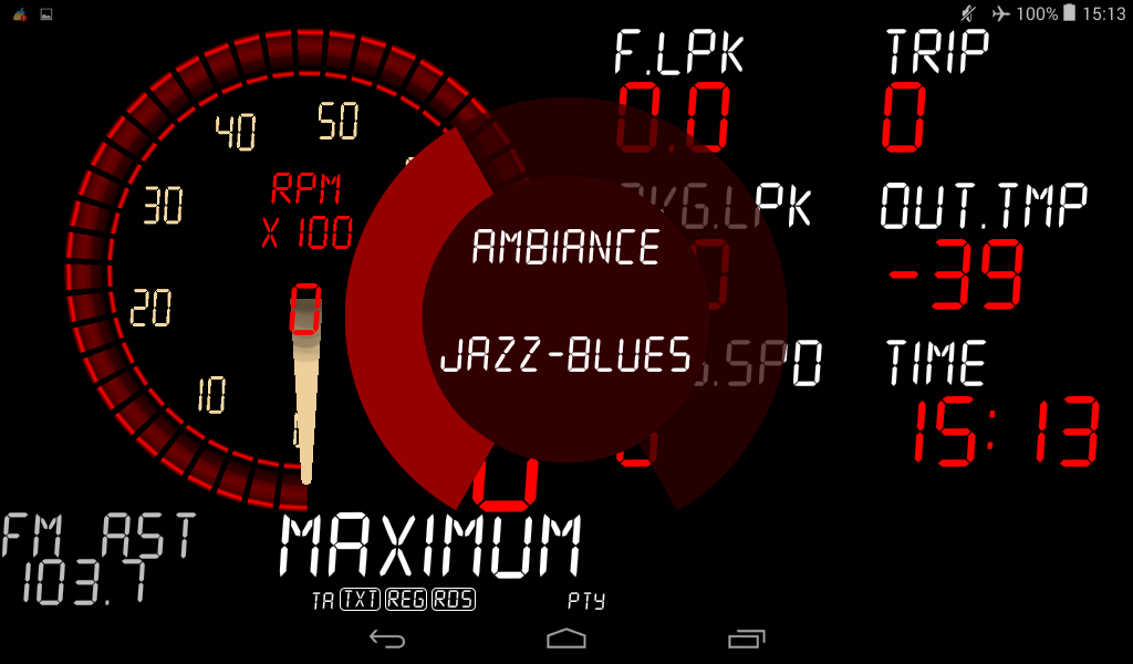

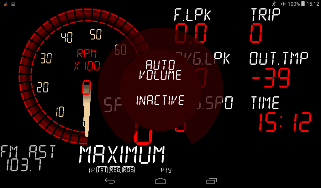

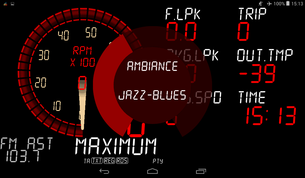

Спасибо lti1. Научил меня делать скриншоты с планшета
Ловите!
ID:	42875   Нажмите на изображение для увеличения
ID:	42876   Нажмите на изображение для увеличения
ID:	42877   Нажмите на изображение для увеличения
ID:	42878   Нажмите на изображение для увеличения
ID:	42880   Нажмите на изображение для увеличения
ID:	42881   Нажмите на изображение для увеличения
ID:	42882   Нажмите на изображение для увеличения
ID:	42883   Нажмите на изображение для увеличения
ID:	42885   Нажмите на изображение для увеличения

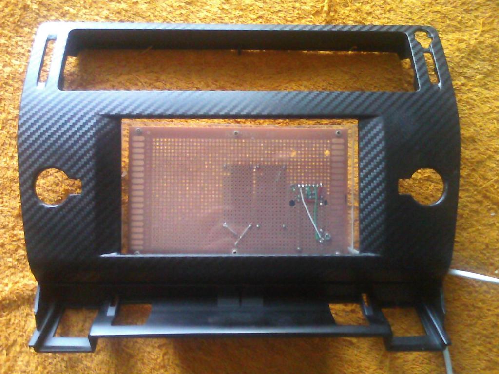

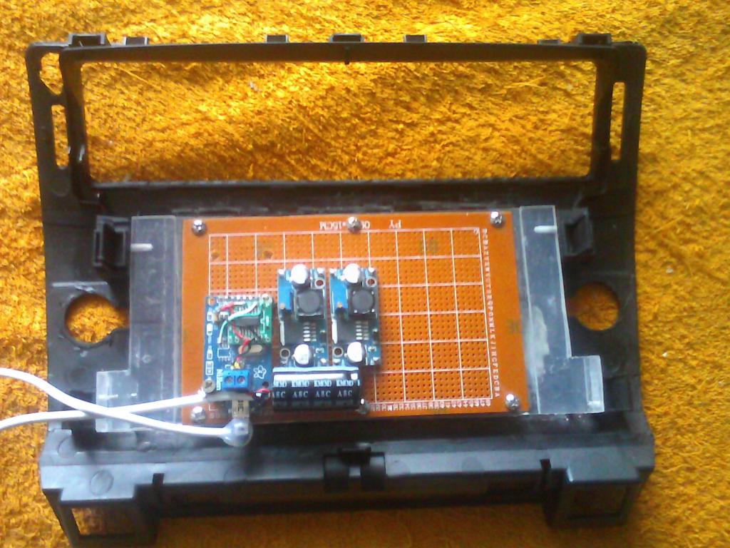

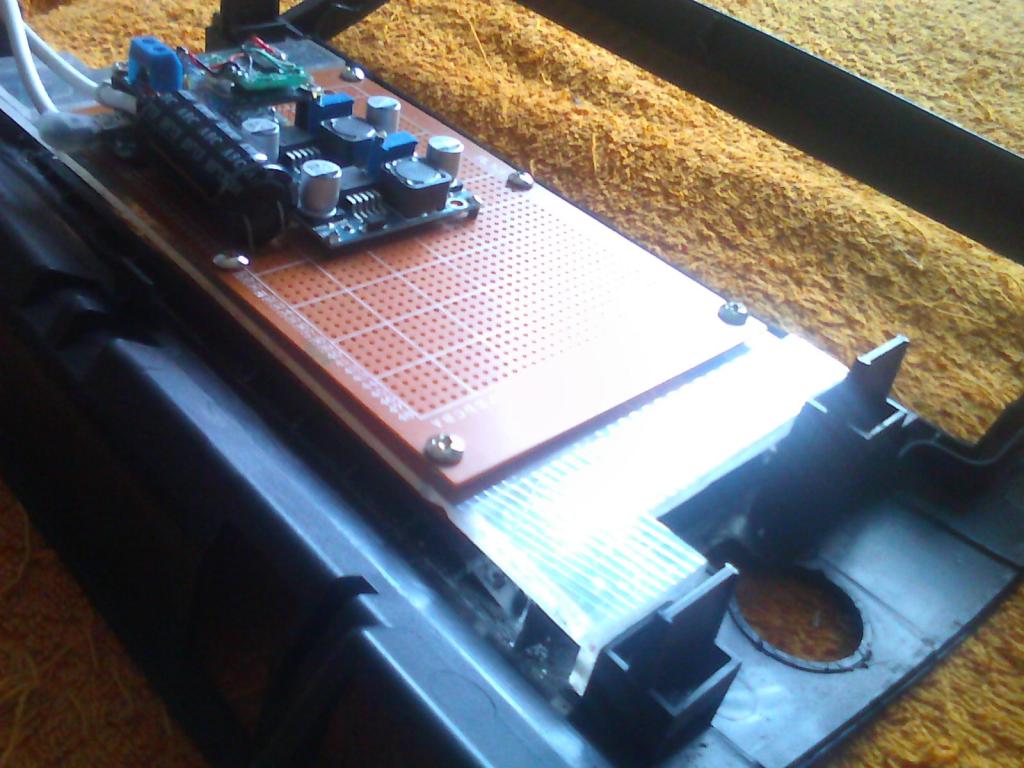

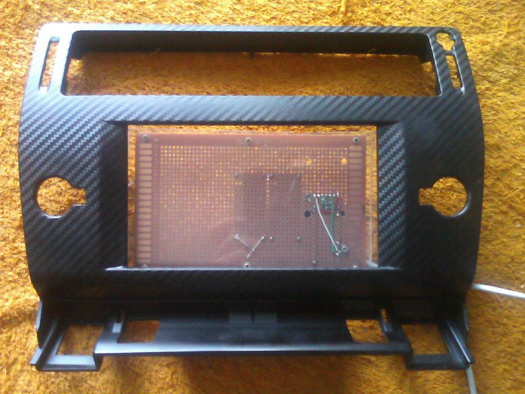

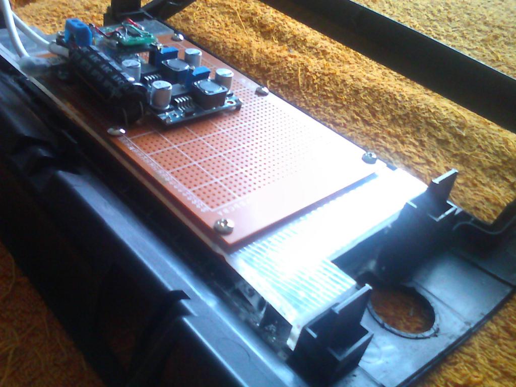

Ну и фотки того что творю не в виртуальном мире, а в материальном.
Обтянуто плёнкой, оргстекло как основа для крепления платы и держалка планшета в рамке.
ID:	42887   Нажмите на изображение для увеличения
ID:	42888   Нажмите на изображение для увеличения

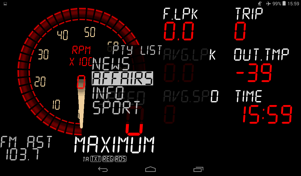

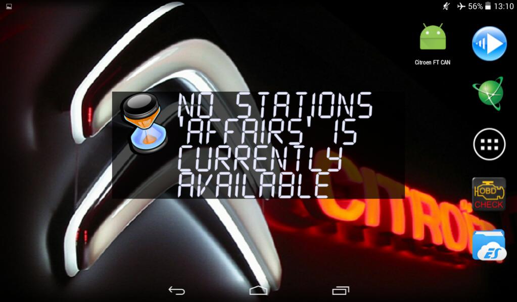

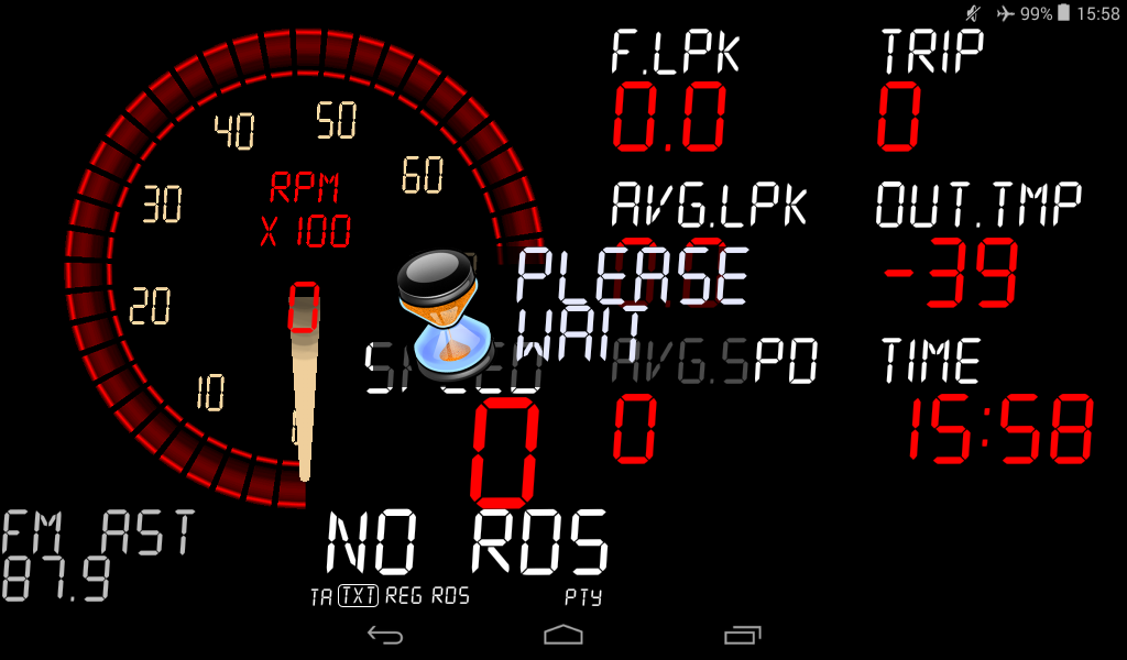

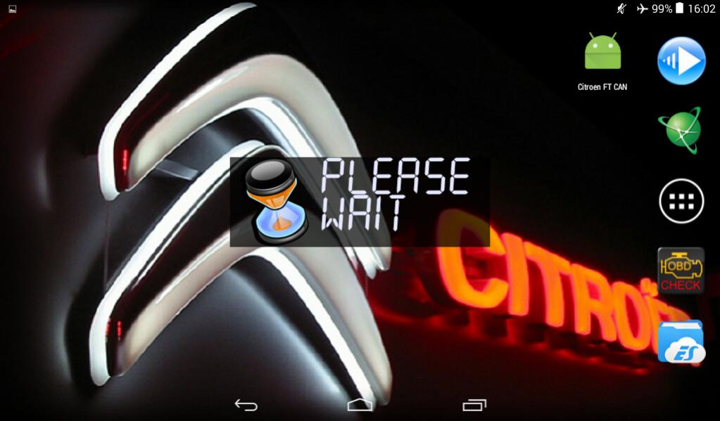

Все окна что выводят инфу они поверх всего и вылезают даже когда приложение скрыто.
Дописал PTY лист и сообщение когда идёт поиск PTY
Рамки этим сообщениям сделать надо, но ща тестирование и попытка дружить железки вместе.
ID:	42906   Нажмите на изображение для увеличения
ID:	42907   Нажмите на изображение для увеличения
