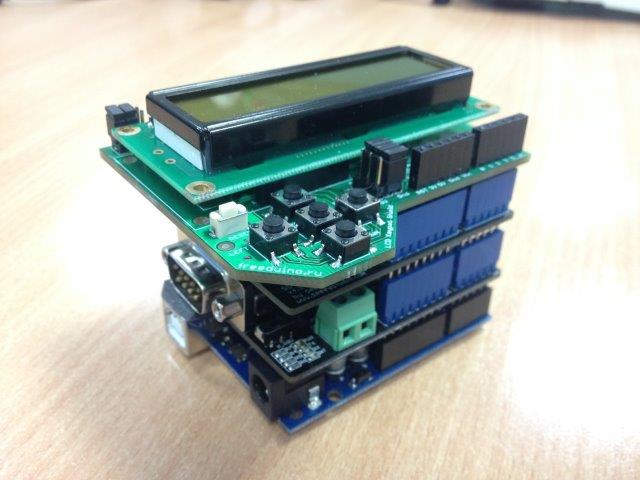

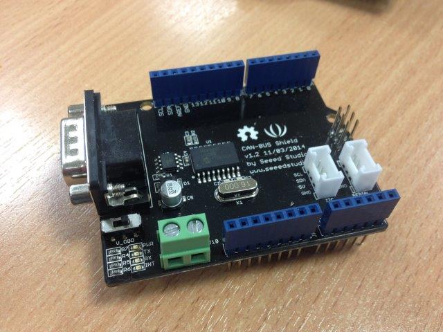

Заинтересовался недавно микроконтроллерами, и, т.к. моргать диодами и опрашивать датчики надоело тут же, то в качестве упражнения по изучению Arduino и C решил собрать что-то для автомобиля (своего Ford Focus 2), а именно - с работой с CAN. Просто получать и отображать данные было бы слишком просто, а процесс перепрошивки блоков — наоборот, слишком громоздко, да и не думаю, что с моим нулевым опытом, получилось бы все упихнуть в ардуину, поэтому решил сделать устройство для прошивки ключей - по объему задачи как раз.
Собственно, использовал как раз сабж - CAN Shield 1.2 на MCP2515. Плюс еще SD Shield для хранения нужных файлов и LCD Keypad Shield для экрана и кнопок. Этажерка, конечно, вышла, знатная)))
Видео, как все работает (почему-то видео, если его вставить сюда, не работает, поэтому ссылкой):

Интересная штука!
