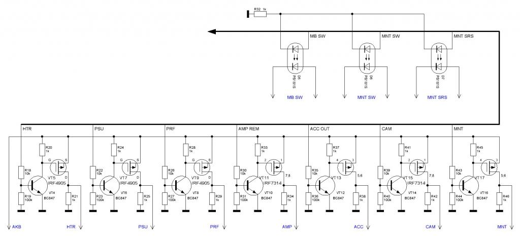

В последнее время появилсь материнские платы с "прямым" питанием: 8...19в, например Intel DN2800MT - очень удобно для PcCar
Очень удобно использовать PowerControl v.2.0 для управления питанием системников на базе подобных плат!
- с выхода "PSU" снимаем питание для материнки.
- выходом "MB SW" нажимаем кнопку запуска материнки.
- на вход "ATX IN" подаем напряжение +12в с SATA или с SystemFan
Для питания SATA устройств на материнке есть свой разъем.
Приобрел ПС2.0 довольно давненько, но в силу определенных причин не было возможности его подключить и потестить. Проект на столе. Материнка с монопитанием 12 В. В даташите на материнку про питание сказано: "Single input DC power,DC12V(+/-2%).(If don’t use 12V for the HDD,+/-10%)". Т.е. питание должно быть в диапазоне 11,76В...12,24В. На выходе PSU поверконтроля стабилизированные 12 В или то напряжение, которое пришло с аккума? Дело в том, что материнку запитывал от интеллектуального БП DC/DC USB. Сейчас собираю все это дело в корпус и есть необходимость избавиться от этого БП по причине нехватки места. Если на выходе PSU стабильные 12 В, то можно запитаться, как описано в цитате. Если там напряжение с бортовой сети (что может быть порядка 14 В), то от БП не уйти...

...На выходе PSU поверконтроля стабилизированные 12 В или то напряжение, которое пришло с аккума?...
То, которое пришло с аккума.
