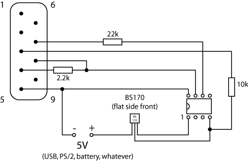

привет всем... собрал данный БП, по печатке для планарок, работает... вот только нет программатора... вопрос, может кто-нить из москвы помочь..?
_ddd_ вне форума   Ответить с цитированием
Старый 15.11.2012, 18:27   #2076
_ddd_
Регистрация: 15.12.2010
Сообщений: 56
_ddd_ is on a distinguished road
...поскольку помощи не дождался, а для одного раза покупать программатор круто, полазил по инету и нашел простую донельзя схемку... все заработало... может кому пригодится...

Совсем просто, и работает, я спаял в десять раз сложнее,на микрухе. не заработал.Друг потом подарил видя мои мучения.Какую прогу использовал, и как программатор обозвал в ней.

..ис прог... ...что-то не припомню, чтоб было нужно как-то называть... ...причем полевика такого не нашел, использовал первый попавшийся н-канальный с материнки...
