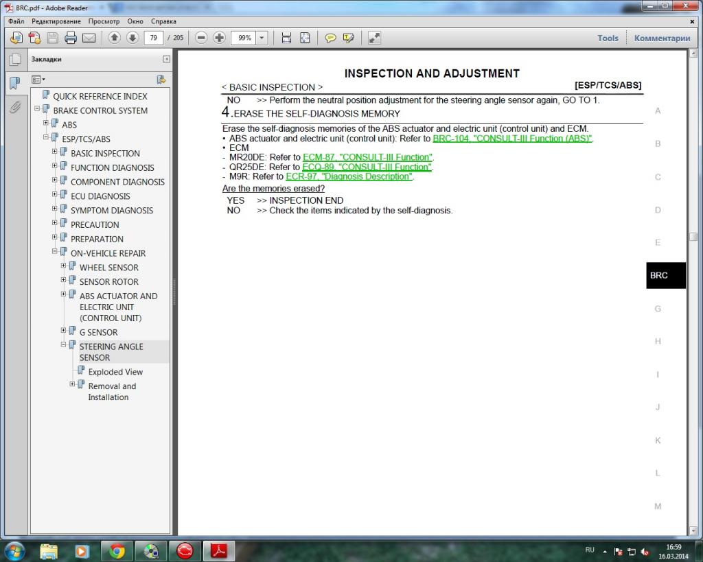

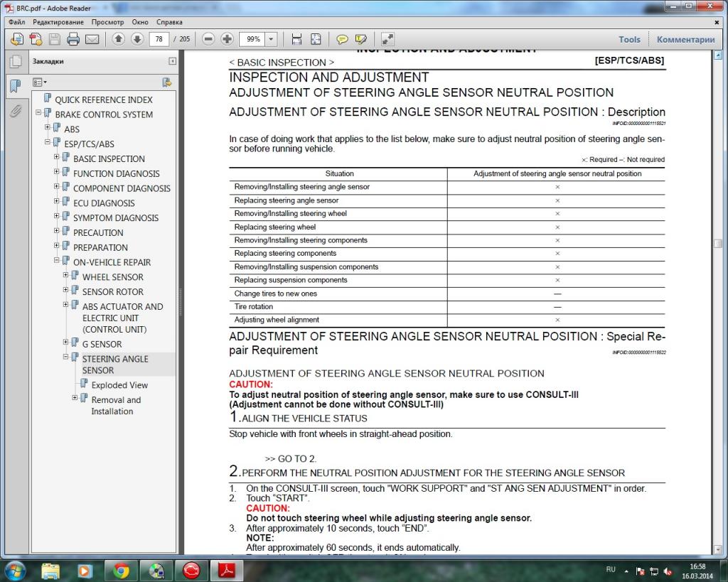

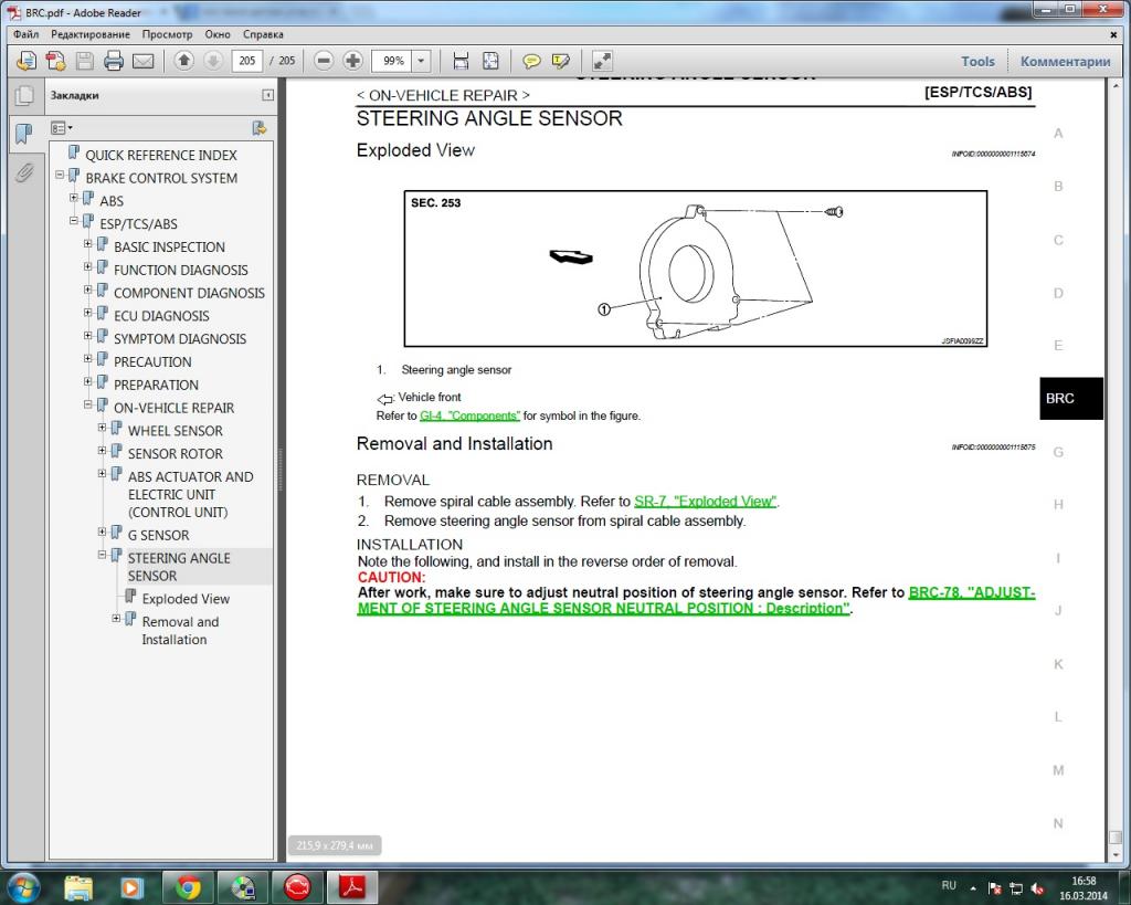

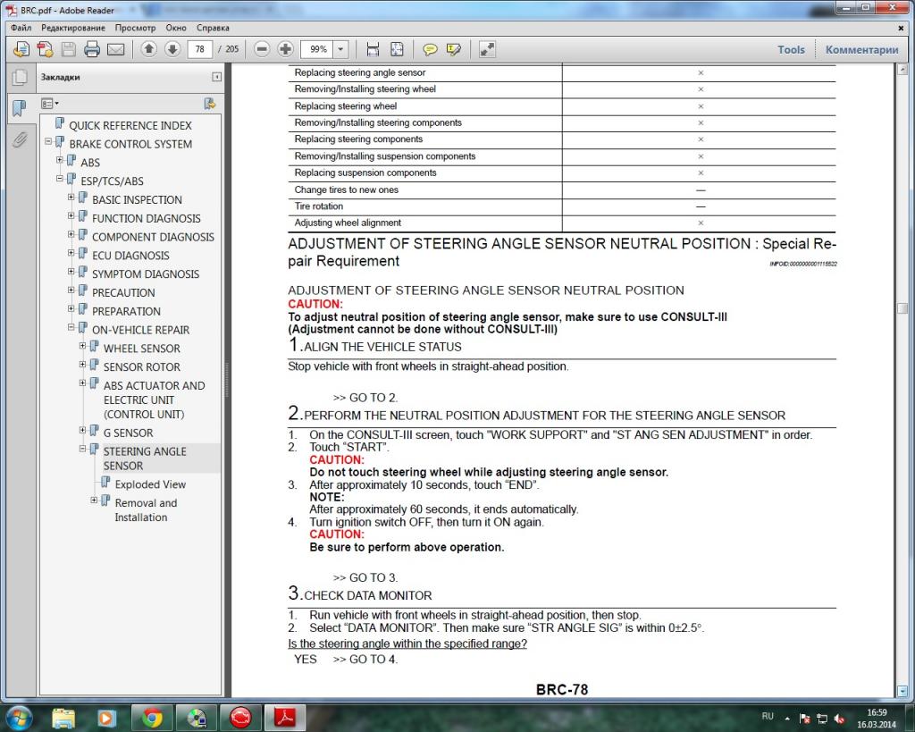

Обучение положения руля в твоей машине сделано в другом модуле (не в ABS). В каком - скажу в понедельник.
Валентин это не оно ?
PS:Мануал от 31 хитрилы.
