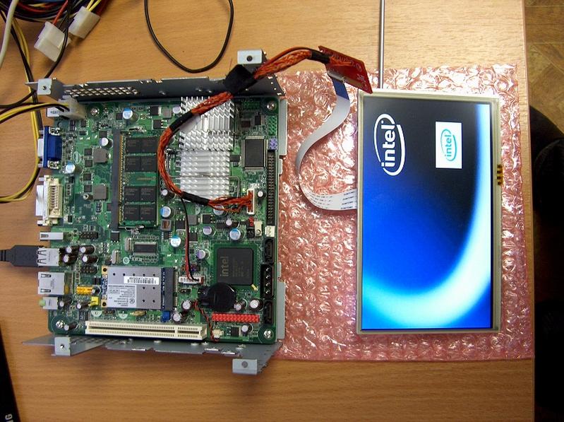

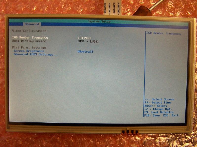

видеобиос и видеодрайвер знает с чем кушать данную матрицу.
Наглядная иллюстрация справедливости этого предположения.
На снимках мать D945GSEJT, столь часто упоминаемая на этом форуме и матрица CLAA070NC0DCT ( которая уже новая, см. пост чуть выше... ) с "нестандартным" разрешением 1024х600. Как видите, всё совершенно корректно работает.

Откудова фоты?
И можно ли давать картинку на 2 моника: ВЖА и ЛВДС?

C моего рабочего стола, часа примерно 3 тому назад было дело... Откуда-же ещё-то?
Расшифруйте свой второй вопрос - из под чего именно ( из-под Windows? ) "давать картинку"? Или чего?

ВИДЕО БИОС родной?
какая версия БИОСа?
содержимое EDID выложите пожалуйста

BIOS версии 0035, родной, но только с активированным LVDS...
Сообщение от TinyQ Посмотреть сообщение
Во-первых, я даже точно не знаю, что именно прошито в матрице, а если бы и знал, то производитель такое чаще всего не поощряет.
Во-вторых - а зачем это Вам, смысл этого какой? У Вас есть CLAA070NA01CT, упоминаемая в одной из соседних тем, которая временами появляется на ebay и которая шла без прошитого EDID' а? Так это не поможет, уверяю Вас. Проверено личным опытом...
