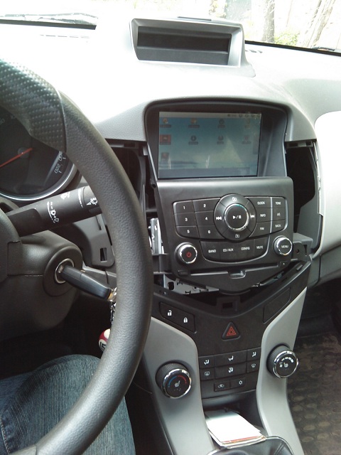

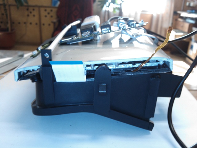

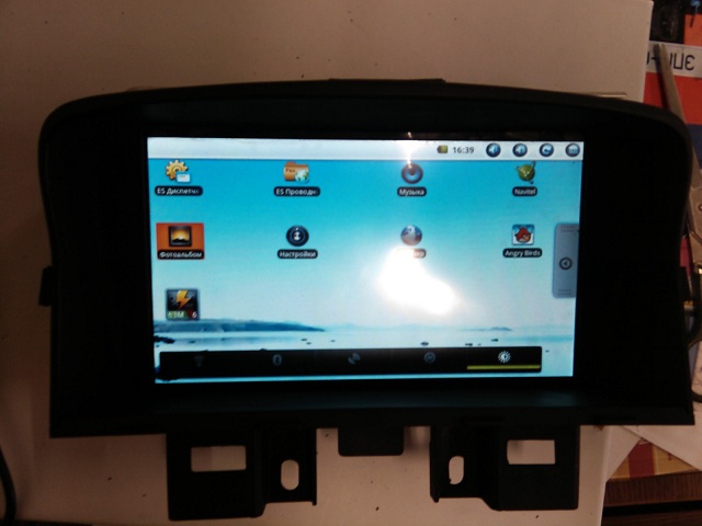

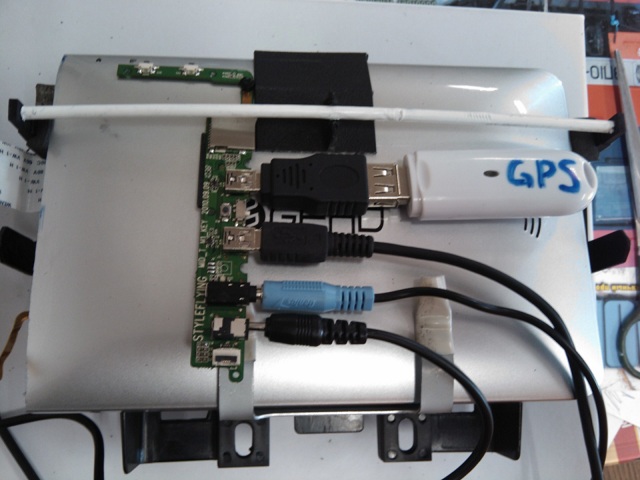

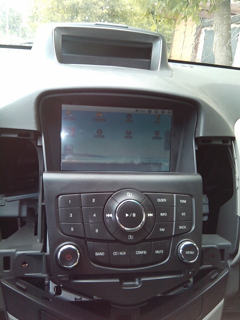

Всем привет! Принимайте в ряды! Приобрел Gpad g10 для нашей темы ). Устанавливаю в переходную рамку типо встроенный будет. GPS через USb-свисток , брал с той же Панды - рекомендованный под планшет - проверял(с навителом 5-м) все работает. по питанию - в комплекте пришел адаптер автмобильный - вопрос в принципе решен.основное питание паралельно питанию штатной головы.(позже наверно будет небольшая схема по включению планшета от зажигания если выключен).. звук - через выход наушников на вход штатной головы. Удлиннители УСБ и СД-карт есть это понятно. вот с камерой засада.есть 1.3мпкс в самом планшете. пока думаю либо удлинять цифровой шлейф(как представлю! ) или искать какуюто микросхему преобразователь AV-IN в цифру на плату где припаяна родная(много курения даташитов) а по включению - от + на задний ход через реле замыкать эмулируя нажатие кнопки, которую в свою очередь переназначить на запуска аплета камеры...... лучше конечно дуть напрямую с камеры на контроллер экрана но это еще очень много курения даташитов как-то так пока
