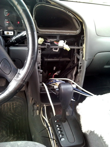

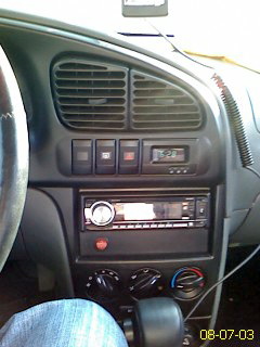

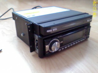

Наконец то подобрал время для инсталляции
Изготовил крепления 2дин для магнитолы и монитора
Проложил проводку, комп установил под сиденье

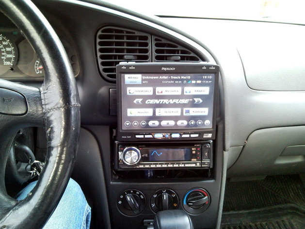

Вот так получилось.

Щели вокруг магнитолы и монитора пока ничем ни закрыл так как пока тестирую.

В процессе тестовой эксплуатации наметились некоторые проблемы которые надо решить.
1. Пли повороте ключа монитор иногда скидывается и раскладывается что сделать с этим пока не придумал.
2. на монитор при разрешении 800х600 в нижней части экрана размывается изображение –решил проблему заменой кабеля.
3. Проблема с тачем Prology PCM 750T решаю.
4. Неважный звук много помех от генератора и женского диска – рябь и треск. Буду делать фильтр для питания компа подкинте схемку
