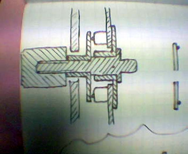

Поюзав год свой джойстик встроенный в монитор, не перестаю наслаждаться удобством и простотой !
Купил клаву с контроллером громкости.
Вынул контроллер и прозвонил клавиши: F6; F7; F8; F9 (завёл на вращающийся джойстик с громкостью), 4е мультимедийных клавиши на регулировку тембров (дополнительный микшер сидит в трее) припаялся к контроллеру.
Размер всего в сборе 25*100*30 примерно
На ходу очень удобно смотреть вообще не нужно !
В системе как вторая клава !
Прописать клавиши 1 минута времени и никаких дров!
Изготовление: 1 вал; 2 втулки; Титановая крутилка и кномки; совецкие микрики 10 шт; плата; шлейф 14 жил.
Если кому нужно могу начеркать чертежи !!!
Выложи, пожалуйста.
По варианту, предложенному OldFox, есть предложение в центре поставить энкодер с нажатием. Или это только усложнит конструкцию?

Сохранился тока эскиз !

Сообщение от Gosha39 Посмотреть сообщение
Спасибо.

Gosha39. Так как ты использовал контроллер клавиатуры, то для расширения функций джойстика можешь использовать вот такой скрипт. Распознает длинные и короткие нажатия. Кнопки четыре, а команд будет выполнять восемь. Если нужно, то могу переписать его под твои потребности.
