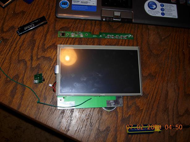

Разукомплектованно!

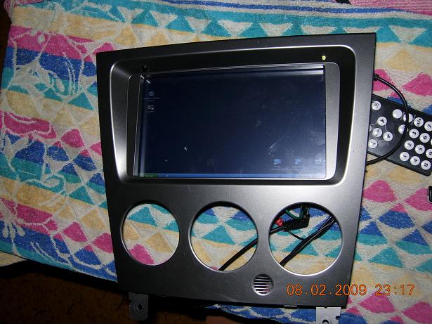

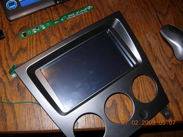

Глава 2 (Тест - драйв)!
1) нет необходимости в кнопках, есть пульт. (тестируем ка будет работать без платки?)
2) Нет необходимости в динамике, удаляем, тестим.
Вид с панелькой. (больше климат не помеха)

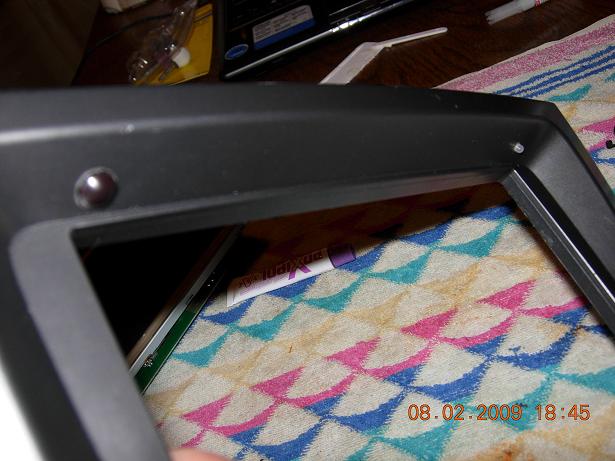

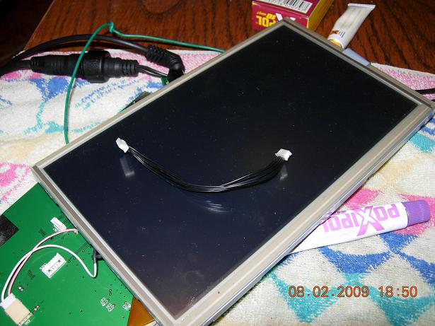

Плату с кнопками перенес как посоветовал Serj48, правда кнопки не ставил, все собрал, сижу тестирую.

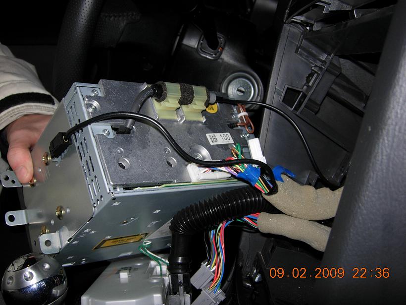

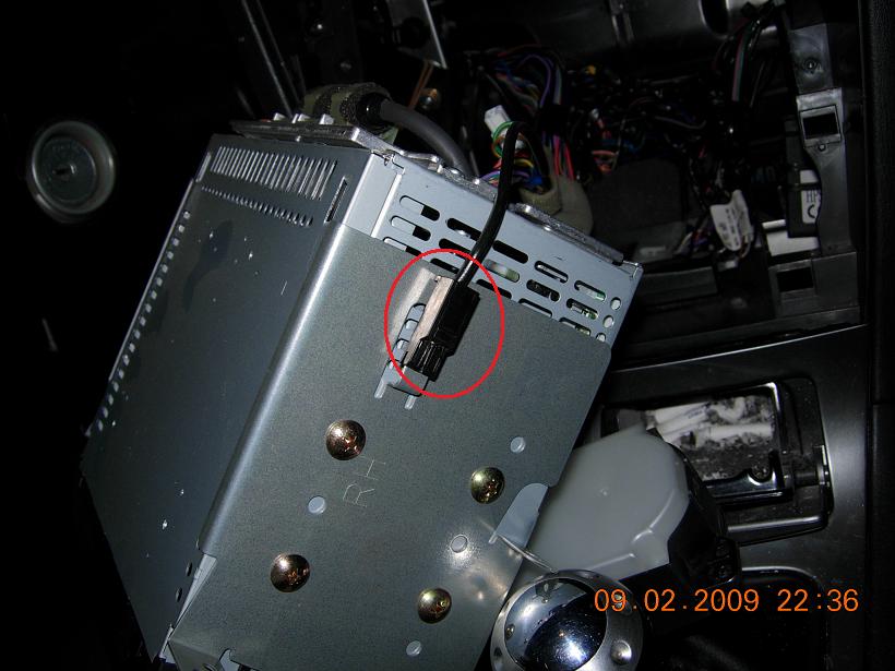

Сегодня снял климат и магнитолу, может кому интересно, есть небольшие нюансы, чтоб долго не ковыряться.
Aleksey_ya вне форума   Ответить с цитированием
Старый 09.02.2009, 23:23   #19
Aleksey_ya
Аватар для Aleksey_ya
Регистрация: 07.02.2009
Машина: 2006 Subaru Impreza WRX
Сообщений: 61
Aleksey_ya is on a distinguished road

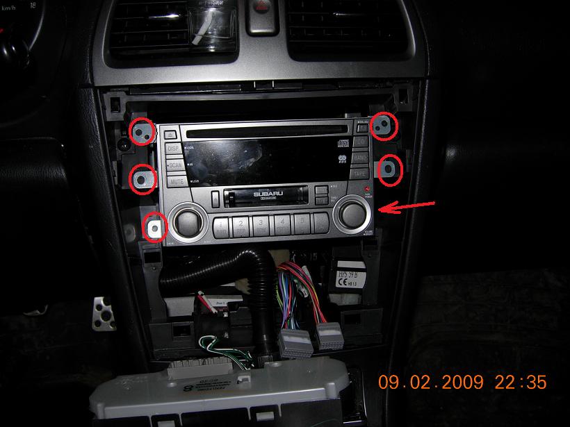

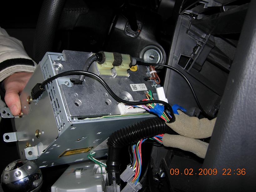

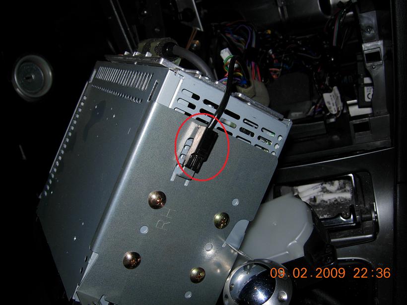

Магнитолка держится попсово на 6-ти болтах. рис1., снимаем магнитолу рис.2, Отламываем колпачек массы (ибо он зачем-то приклеен, а клей ядреный, не стоит тратить время, пытался снять мин 10, потом глянул клей, под ним металлическая клема снимается с помощью отвертки.)
