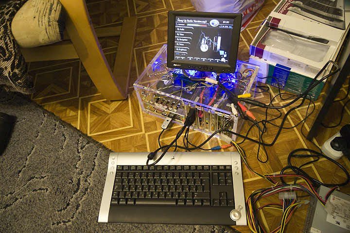

Старый 17.08.2006, 02:05   #20
Vzik
Регистрация: 10.06.2006
Город: Ярославль
Регион: 76
Машина: 2006\Ford\Maverick
Сообщений: 221
Ну все, с питанием разобрались, комп готов и протестирован от 12 вольт, все тянет без сбоев, завтра, точнее уже сегодня утром потащу все в авто.
