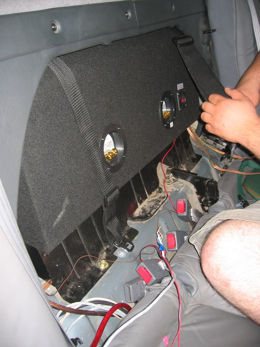

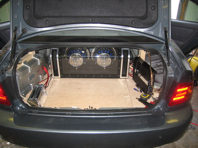

Итак...всвязи с тем, что желаемые колонки не влезли в боковые ниши, пришлось переделывать весь багажник. Были демантированы усилитель, компьютер и дополнительные аккумуляторы со всеми креплениями. Осталась прежней только несущая конструкция пола багажника. После чего нашлось место под сабвуфер (пришлось уменьшить люк для запасного колеса), было сделано крепление для усилителя для сабвуфера...демонтаж и монтаж занял около 12 часов работы

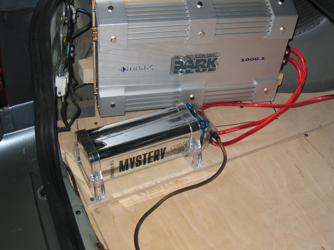

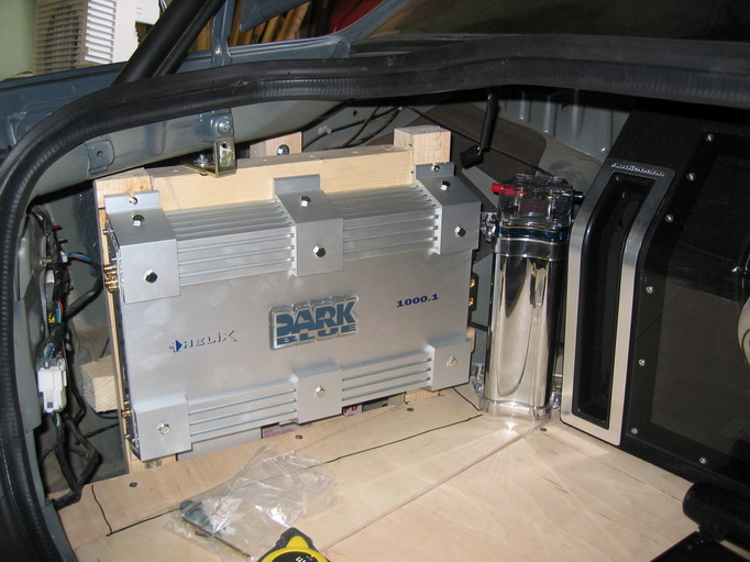

Усилитель к сабвуферу...за ним расположены 2 дополнительных аккумулятора
кондер подключен параллельно аккумуляторам...
крепление сабвуфера, решили закрепить ремнями ипользую клипсы ремней для центрального пассажира

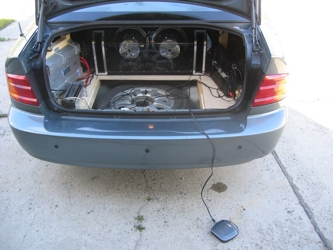

внешний вид багажника на данный момент, как вы заметили, компьютера пока нет, он будет находиться за черным усилителем справа, в нише...
плеер пришлось вынуть из машины, тк из-за баса анти-шок не справлялся

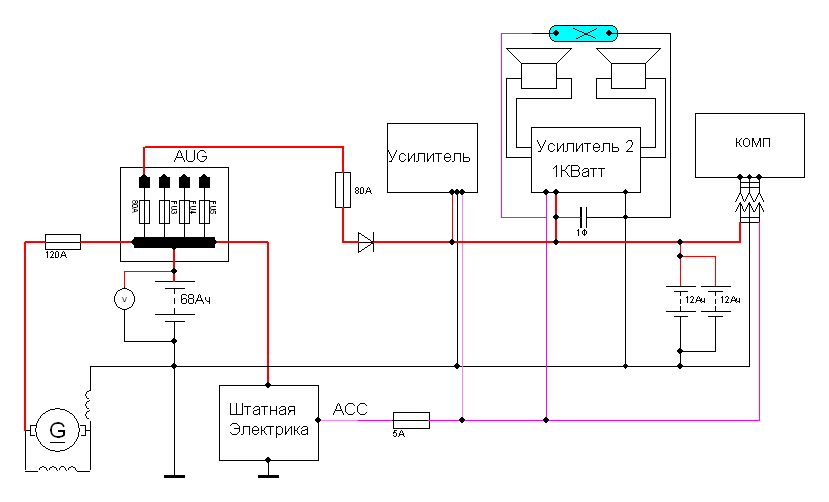

Схема разводки
