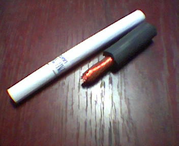

Питание компа и будующих усей легло на сварочное кабло 16 квадратов

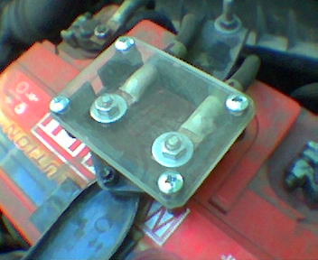

Предохранитель расположился прямо на крепёжной планке аккумулятора!
С возможностью установки проволоки (предохранителя) любого сечения

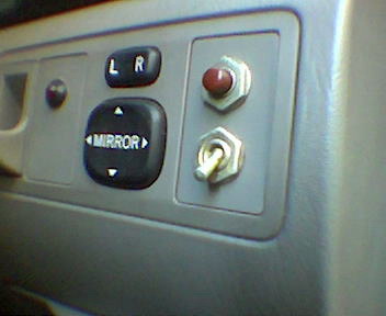

Включение компа возможно только при наличии ключа в замке зажигания ! При помощи коричневой кнопочки производится запуск, и тумблер всегда в нижнем положении, предназначен для краха системы!

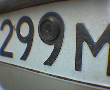

При эксплуатации автомобиля выяснилось, что регистрацыонный номер в любую погоду остаётся чистым! Этот факт не оставил выбора и предоставленной в комплекте фрезой образовалась дарка!
Во внутреннем ребре жосткости сделал овальное отверстие(чтоб пальцами подлезть и кабелёк вывести)
