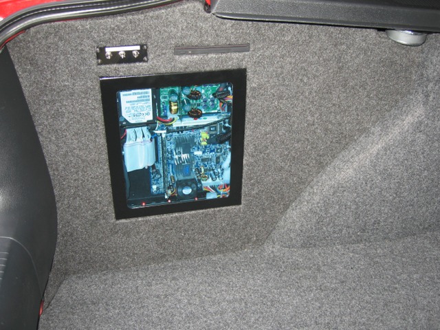

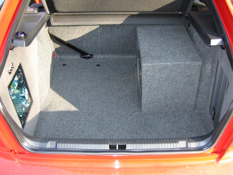

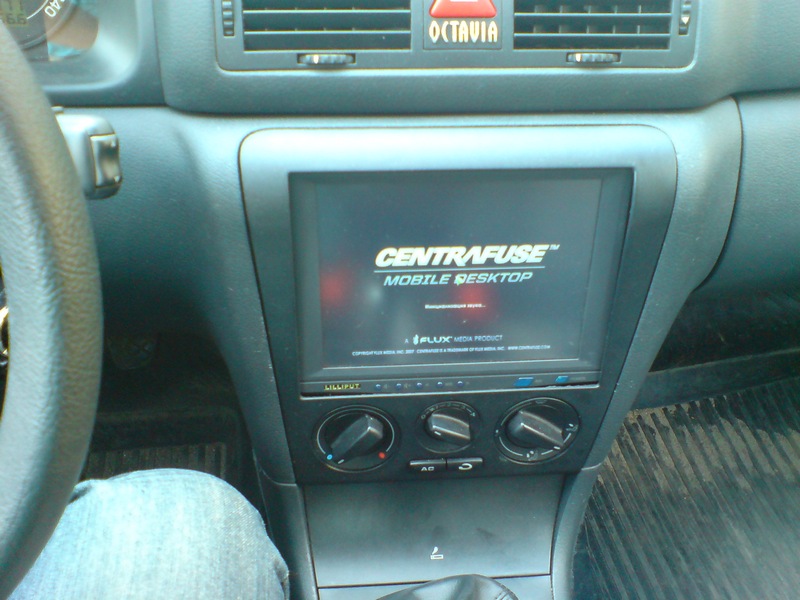

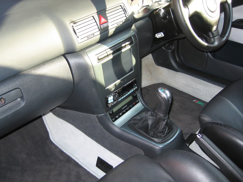

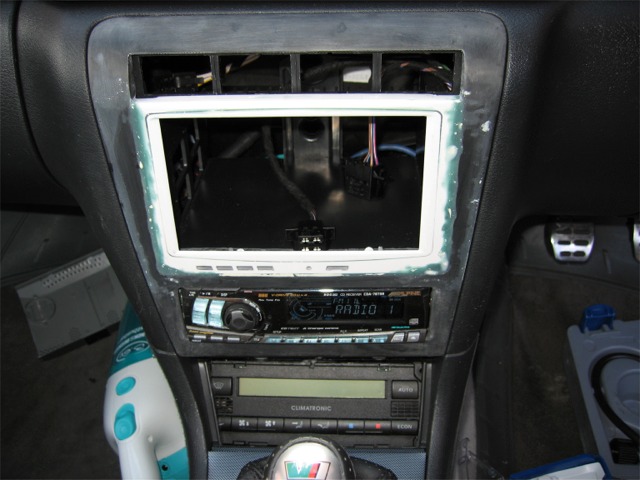

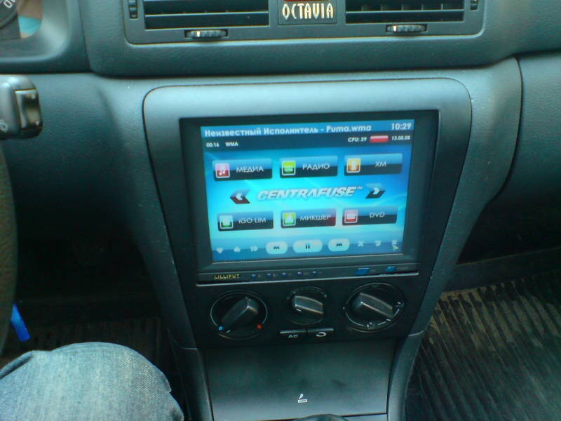

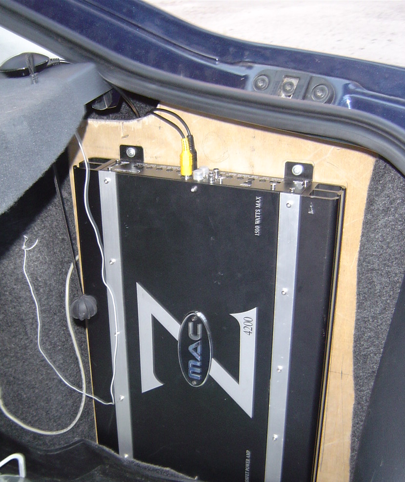

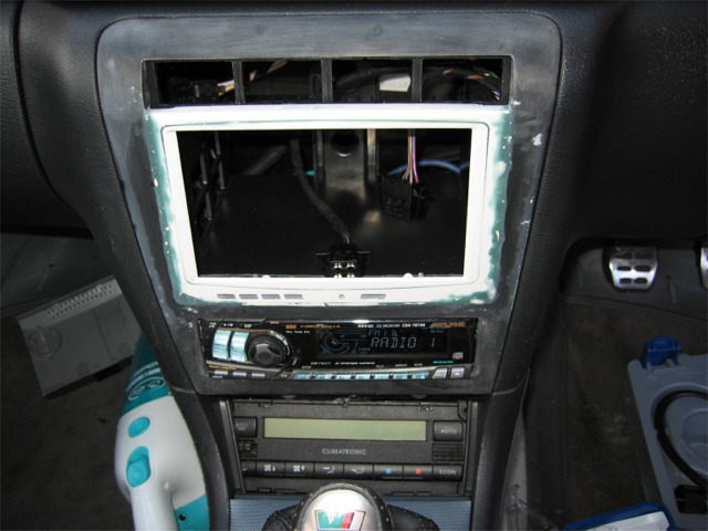

завтра возьму фотик все заново сниму
в принципе если делать на мелкой материнке (itx) то все можно затолкать в панель
у меня системник лежи в кармане правого заднего крыла

спасибо за фотки... климатроник в пепельницу не влазит, придется магнитолу менять на усь, а если ставить слимдвд то верхние кнопки юсб хаб и т.д. можно перенести в пепельницу...
у меня место в багажнике ограничено... кайтовые доски как раз в аккурат ложаться по ширине багажника занимая карманы

Все красиво и аккуратно.
Я так понимаю винт стоит вертикально - спорное решение.

красная тачка не моя
у меня винт горизонтально расположен
камера стремненькая, в темноте становится чернобелой, есть с чем сравнить:около дома стоит уличная камера, примерно таких же размеров, но нааамного большей чувствительности, в общем не советую
а нафига в тачке сд года флешки стоят копейки? я тоже в начале хотел поставить, но передумал, в бардачке лежит слотовый привод, за все время использования в машине им не пользовался

да сегодня размышлял над этим всем, если сильно нужен будет сд-привод, есть переходники юсб-сата-иде...
а комп в торпеду прятать доступа к нему не будет...
сдаю завтра в магаз мать миниИТХ свою, атом 230+интел видяха слабовато (новый софт будет требовать все больше ресурсов) если к потеплению выйдет по нормальной цене ИОН (хотя врядли) то куплю его, а так пришел к варианту ц2д 21 серия и миниИТХ мать со встроенным нвидиа 7100 и выше.
Ставить буду в багажник. Как вариант двойной пол выровнять по высоте перегородки которая у спинок кресел или к запаске где пенопластовые блоки под всякую фигню.
Юсб-хаб и кнопки в пепельницу.
Вопрос по монитору: он 859 так просто себе туда встал(по толщине имеется ввиду)? не пришлось резать направляющие 2ДИН разьема? и есть ли фото разобранного монитора? кнопки его родные бы переделать...
почему спорное решение вертикального винта, нагрузка на головки винта при колебаниях автомобиля? я думаю главное крепить его не жестко к корпусу и пофиг как он там себе висит.
