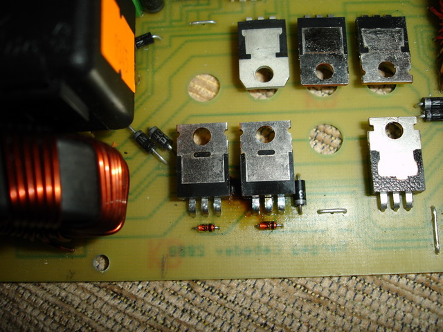

Дома, при очередном запуске задымил блок питания....
что теперь делать?
Последний раз редактировалось Abbys; 25.02.2009 в 19:46. Причина: фото слишком большое получилось

пипец.. материнка которая висела на Серёгином БП не пускается от домашнего БП

Сообщение от Abbys Посмотреть сообщение
не паникуй
батарейку с мамки вытащи , и попробуй без нее от домашнего.
Старый 25.02.2009, 22:05   #20
Alex-L
Аватар для Alex-L
Регистрация: 23.03.2008
Город: Москва, Нагорная
Машина: Mitsubishi Lancer-X
Сообщений: 2,096
А еще лучше: вынь батарейку, замкни накоротко (отверткой или пинцетом) контакты на колодке куда батарейка вставляется (чтобы биос гарантировано сбросился) (естественно все питание от материнки должно быть отключено), вставь батарейку на место, и запускай мать от домашнего блока питания. Потрогай южный мост - если горячий сильно - тогда мать ф топку...
