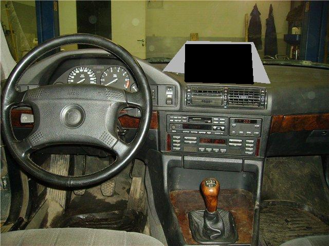

Снял печку да и вообще всю торпеду...
Печка размером с жигулевский движок...
Место под моник нашел идеальное, будет точно как в новых БМВ, но до экрана чуть тянуться...
Теперь осталось найти подходящий козырек(например козырек над приборами от той же торпеды)

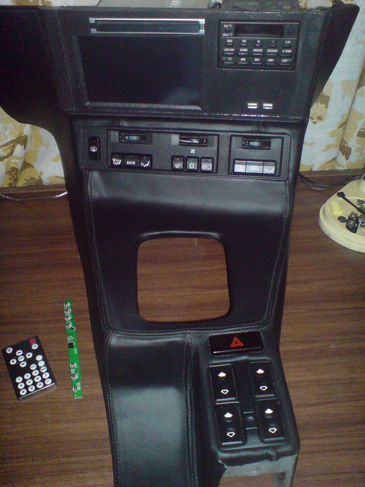

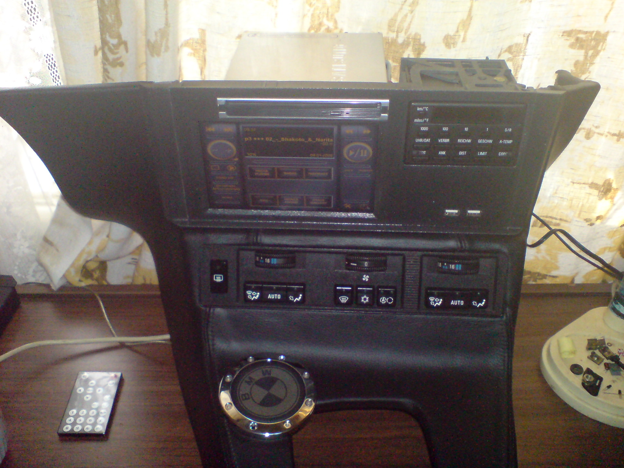

у меня такой же аппарат
я не стал его так глобально дербанить,
а переделал просто консоль, и печка жива осталась и все поместилось (имонитор и сидюк)
ID:	6721   Нажмите на изображение для увеличения

Прикльно перенес...
Я печку не для этого снял...
А как у тебя, мне низковато, я буду ставить над центральными воздуховодами, получается как раз без потери обзорности, но нужно делать козырек побольше...
П.С. также буду ставить климат контроль от е38 с дисплеем...:new_russian:

Вот и панель климата от е38 и как будет моник стоять....
