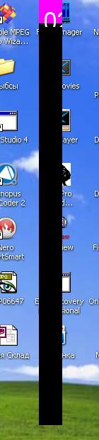

Прошу прощения, что поднял столь древнюю тему, но у меня такая же проблема только со скином CrystalSilver от того же автора. Путь в skin.ini поправил, один хрен после запуска роадранера вот такая вот хрень:

Сам нашел ответ на свой вопрос:
Well that was annoying.
The problem was that i needed to add
fastmode=-1 to my rr.ini file
and register the GDI DLL
if someone else has this problem,
Press start->
Run->
and enter in the line Regsvr32 "C:\Program Files\Road Runner\GDIPlusWrapper.dll"
(or change it to the correct directory)
then it should work :-)
Взято отсюда.

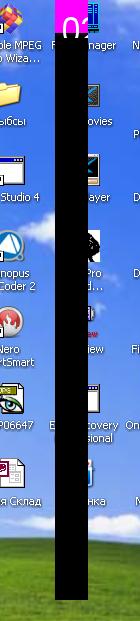

Как выяснилось, в итоге, в скине CrystalSilver функционирует только воспроизведение музыки, все остальное - this feature is not available in this version, по-русски говоря еще реализовано. Поиск первоначального варианта скина, CrystalBlue не дал результата. В итоге, рывшись очередной раз по веткам mp3car.com нашел модификацию CrystalBlue аля Red edition. Скачал, а он тоже как-то некоректно отображается. вот скрин:
У кого-нибудь возникала подобная трабла? Как ее побороть?
