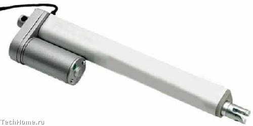

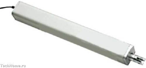

Правда в "тачке на прокачку" на МТВ видел как негры ставили такие штучки на подъем дверей боковых - но на то они и негры.... уних в пендосии и не такое продают
У нас это тоже встречается.Такое
Или такое
Вот тутhttp://www.techhome.ru/catalog/auto/204/2.html
ID:	3886   Нажмите на изображение для увеличения

Для боковых дверей есть специальные комплекты установочные, вот например
http://www.tuninga.ru/tuning/item.php?id=7758
а для багажника таких кажется нет, как вариант найти на разборке лексус или заказать отдельно, но цена вопроса??

Сугубо ИМХО, конечно, но как-то жестко тратить 600 баксов на открывающуюся с кнопочки заднюю дверь ВАЗ 1111.
А вообще штука интересная. Она на какое усилие выталкивания и условия рассчитана? Какую дверь она реально сможет поднять и зафиксировать при температуре ниже 15 градусов?
Родные выдают 710N. Для подьема и фиксации зимой, видимо надо минимум 850-900N (если еще и хватит для подъема). Но оттянуть дверь при этом все-же получится. Да и при движении идет вибрация и есть шанс что без замка образуется зазор между дверью и кузовом. Так что замок все равно нужен, наверное.
Что скажете по этому поводу?
Порылся в описании, одна тянет 80 кг, вторая 56. Максимально выходит 160 и 112 кг. Ход 9 и 20 см соответственно. Надо вспоминать термех и физику. Потом делить усилие почти на 2 из-за наличия в году зимы. Задняя дверь немаленького универсала с шумкой и всеми причиндалами тянет килограмм на 50 наверное (не взвешивал, но выглядит серьезно). Плюс компоновка рычага должна быть хитрой, и видимо, почти у петель (ход маленький). На замену обычному не пойдет, т.к. его задача будет не просто держать, а именно начинать подьем с нулевой позиции, на что штатный не рассчитан. Пока выглядит сомнительно. А вот для открывания боковых дверей и багажника седана будет в самый раз. Но это все пока на уровне прикидок с потолка и голой теории.

погодите, погодите... Если не убирать пневмоупоры 112 кг не хватит для подъема двери? ИМХО ее с конем вырвет... сложного действительно ничего нет в установке тяг, сложность будет при захлопывании, ибо на том-же суслеке на замке стоит доводчик, т.е. дверь мягко опускается а замок ее "подсасывает" и если вдруг зимой дверь замерзнет надо ставить автомат отключения ибо даже 57 кг нагрузки способны поколечить дверь... ну и самое главное смтреть вылет тяги.

2frontera: 112 кг, это конечно 112 кг, но вот рычаг никто не отменял. И 112 это будет летом, а вот зимой это будет поменьше, да и пневмоупоры зимой ту силу никак не разовьют. Но главное, чтобы 80 кг (в принципе с расчетом где-то 2/3 от максимального веса надо думать) хватило, т.к. точка приложения усилия будет около петель (я писал про короткий ход). Это как входную дверь попробуй открыть, толкая ручку или толкая ее около петель - усилие разное необходимо. Физика. Но хотя, вроде должно. А если пневмоупоры не убирать, то согласен, легче, но шибко громоздкая конструкция будет тогда.
2denizk: фишка в том, что при окрывании боковой двери ты с силой тяжести не борешься, а только с инерцией двери. А при подъеме задней, помимо инерции, ты еще и силу тяжести преодолеваешь. Потому для боковых дверей большое усилие не надо - ее и пальцем можно открыть, если петли нормально работают, а вот заднюю ты пальцем не откроешь. Хотя, смотря какие пальцы .
Я пока на конечную инстанцию не претендую, я голую теорию высказываю, мне интересно, реально работает-ли это для задней двери С ЭТИМИ УПОРАМИ. И без дополнительных пневмоопор.
