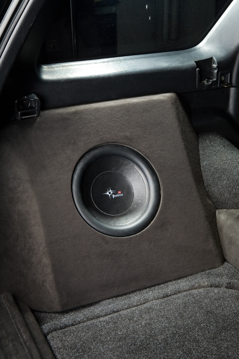

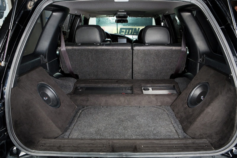

Сообщение от arxip32 Посмотреть сообщение
обрати внмание,если качество для тебя важнее,чем количество
у меня стоит 2а Peerless Resoluton 10
беру и качество и количество

Сообщение от DELete Посмотреть сообщение
Вот это я уважаю-а не всякие непонятные сабы .Ты и качество и музыкальность и мощность накрыл одним выстрелом))))
