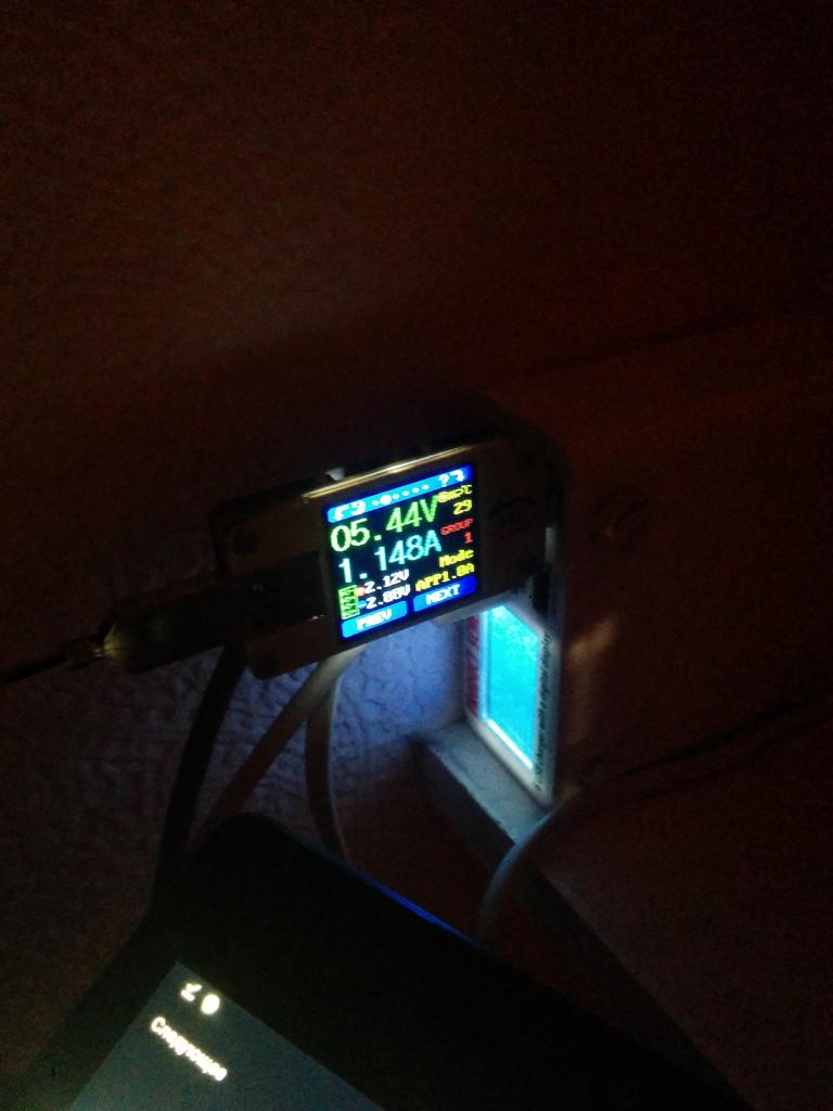

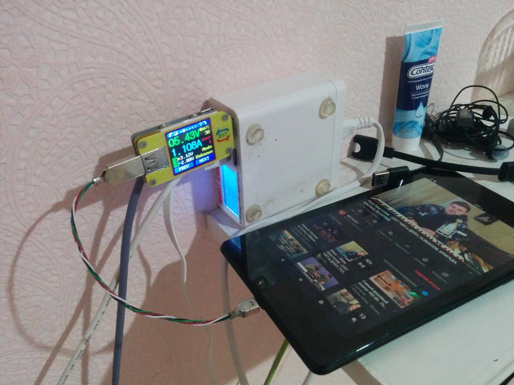

На первом фото кабель самодельный где то метр. Ток через Юсб 1,1А при 5,43В. На втором фото кабель короткий с хорошими проводами (оригинал Нокиа, сбросивший оплётку). На третьем и четвертом беспроводная зарядка за 200₽ с Али. Батарея заряжена на 90прц. Запущен Ютуб через вай-фай.
Напряжение на разъёме микро Юсб в метровом проводе при 1А где то около 5,0В. Повышать не пробовал

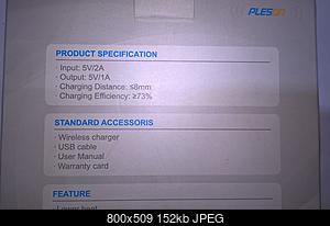

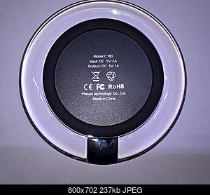

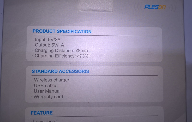

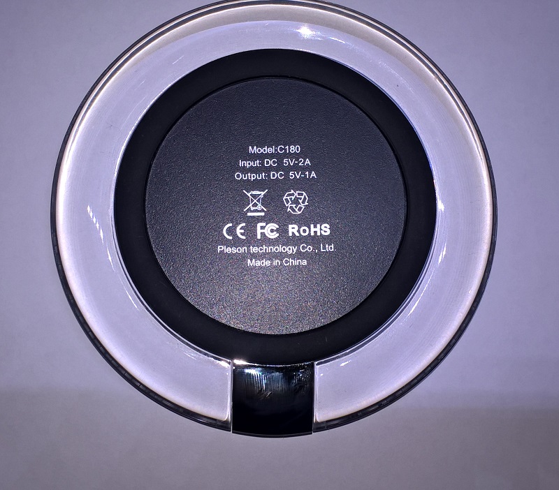

Ещё раз про ток подзарядки на micro-USB разъёме планшета читаем здесь.
Что касается беспроводной подзарядки - так замеры не сделать. Будет или нет идти разряд планшета при таком подключении можно определить только экспериментальным путём с подключением в автомобиле. При этом DC-DC преобразователь питания подзарядки нужен с током, как минимум на 3А (реальных, а не китайских), а лучше больше.
Ниже подзарядка, которую я безрезультатно пробовал использовать-у неё указаны реальные параметры на выходе и цена далеко не 200 рублей.
Обратите внимание на рекомендуемые параметры входного тока в 2А и на "Charging Efficiency" в 73% (Эффективность передачи Зарядки).
ID:	51796 Нажмите на изображение для увеличения
При этом я отказался от комплектного кабеля с micro USB разъёмом, а паял провода прямо на плату внутри подзарядки. Сечение проводов использовал по 0,75 мм.кв..
