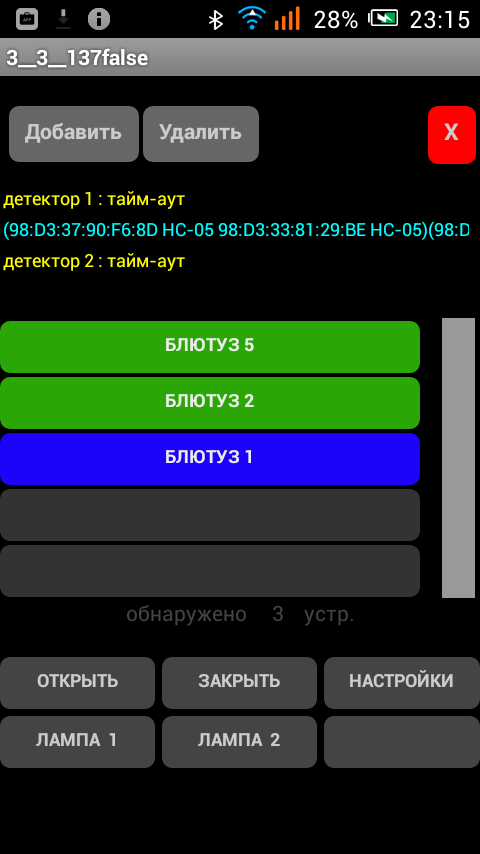

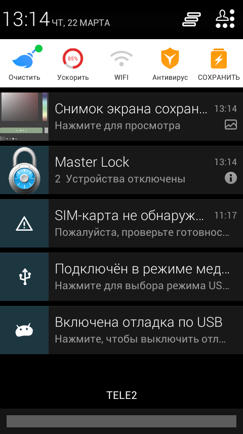

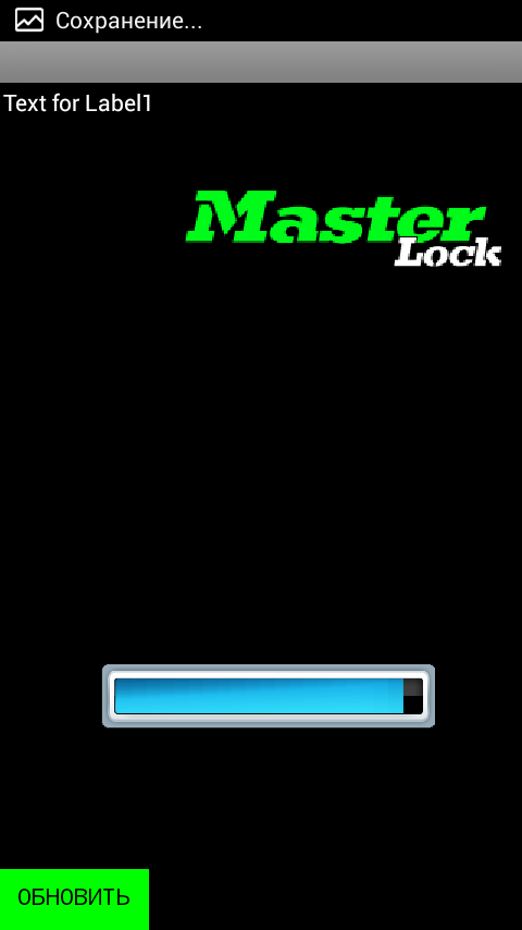

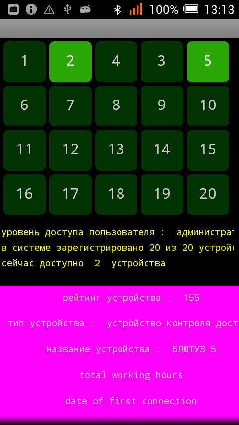

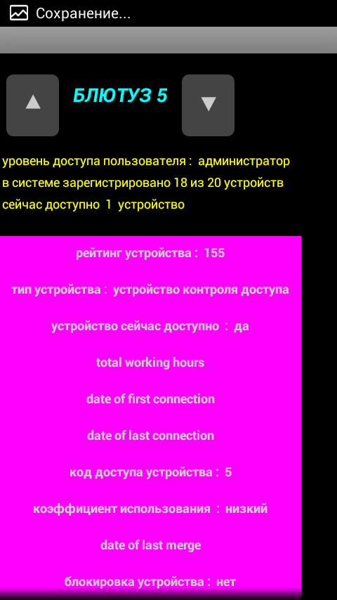

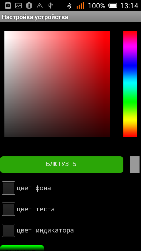

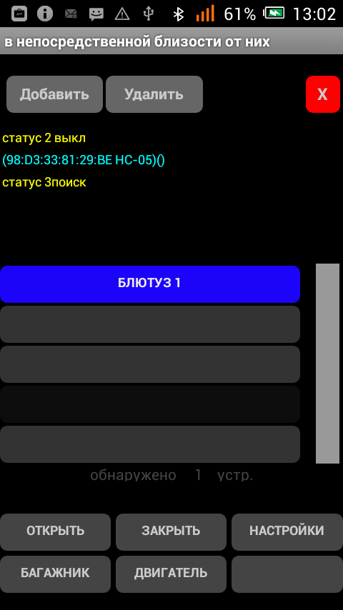

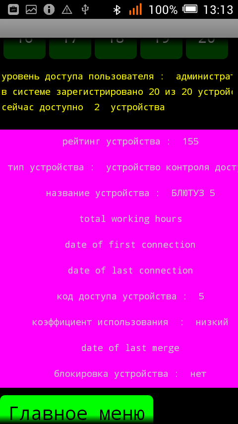

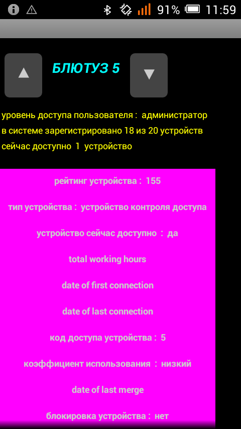

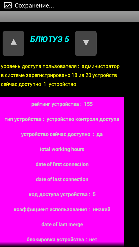

Занимаюсь изготовление данного устройства уже около двух лет , да есть похожие устройства в продаже, моя идея немного в другом , помочь людям , что ты каждый мог собрать это устройство за небольшие деньги , все комплектующие можно заказать на али экспресс , тут главная особенность это программа в телефон и скеч для контроллера в автомобиле .
Уже испытал 2 версии устройства и программы для него , сейчас 3 версия которая позволяет одновременное управление 5 устройствами , при этом устройства делаются на транспортные средства и устройства ограничения доступа к таким я отношу шлагбаумы, автоматические гаражные двери и любые замки оснащенных электроприводами . В системе может быть зарегистрировано до 20 устройств одновременная работа возможна с 5 из них одновременно , при этом программа по разному взаимодествует с устройствами в зависимости от их типа . Сейчас я почти убрал ограничение на 20 устройств ,хочу чтобы число не ограничивалось вообще. по каждому устройству ведется статистика которую можно посмотреть . Также появилась возможность по визуальной пресонализаци устройств , возможно установить любой цвет , задать любое имя и т.д . В общем идя что бы сделать телефон ключом от всех дверей которыми использует пользователем . Также есть рейтинговая система которая отображает найденные устройства в зоне действия телефона (10 метров) , то есть на первое место выведется устройство которым пользователь пользуется больше чем остальными из найденных. Логотип при загрузки программы можно выбирать из каталога программы(марки автомобилей) или из галереи пользователя . Добавлена информация о состоянии устройств в верхнюю шторку андройда .
ID:	49328   Нажмите на изображение для увеличения

По поводу безопасности не соглашусь , дело в том что пользователь автомобиля сам придумывает пароль для каждого устройства + сама программа особым образом шифрует его пароль....
Залез в машину, нашел чудо- железку, в ней реле запуска двигателя - мотор заведен, благо Иммобилайзер Вы отключили, когда реализовывали автозапуск. Механическую защиту не ставили, потому что ключ - неудобно. Залезть в машину для угонщика - не проблема.
Предлагаю перед изобретением своего решения рассмотреть существующие на рынке.
У меня создалось ощущение, Вы видите проблему как андроид-программист и все проблемы пытаетесь решать на том поле, которое Вам хорошо известно, однако тут нужен комплексный подход, на мой взгляд. При этом налицо попытка объять необъятное, начиная от машин с автозапуском, кончая шлагбаумами (с автооткрытием?), хотя подходы к управлению и безопасности принципиально разные.

Посмотрел скриншоты... и промолчу лучше. Кстати, где гарантия, что ключи "от всего" не сливаются владельцу кода? И даже если сейчас провести код ревью и убедиться, то что делать с обновлениями программы, опять проверять?

Подскажите то вам не понравилось во внешнем виде программы ? Я лояльно отношусь к критике, ели вам не трудно напишите что по вашему мнению нужно поменять ? По поводу кода могу сказать что полностью пароль доступа генерируется по специальному алгоритму на основании пароля который устанавливает пользователь , поэтому даже зная алгоритм узнать весь пароль не возможно . При установке программы как любого другова приложения оно просит разрешение на допуск например к видео камере, геолокации или интернету. Моя программа этого не требует, ей нужен только доступ к блютузу, радис действия которого всего 10 метров.

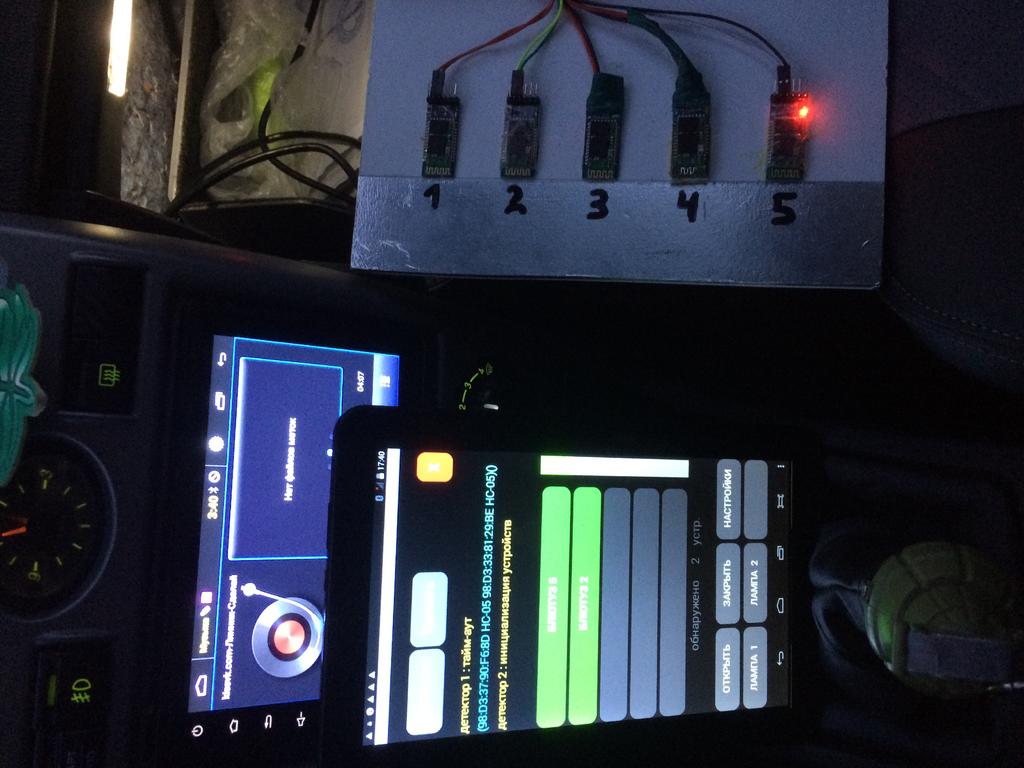

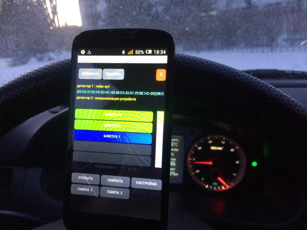

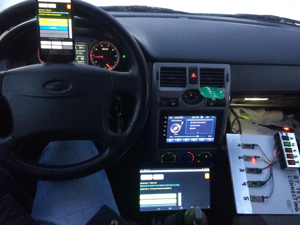

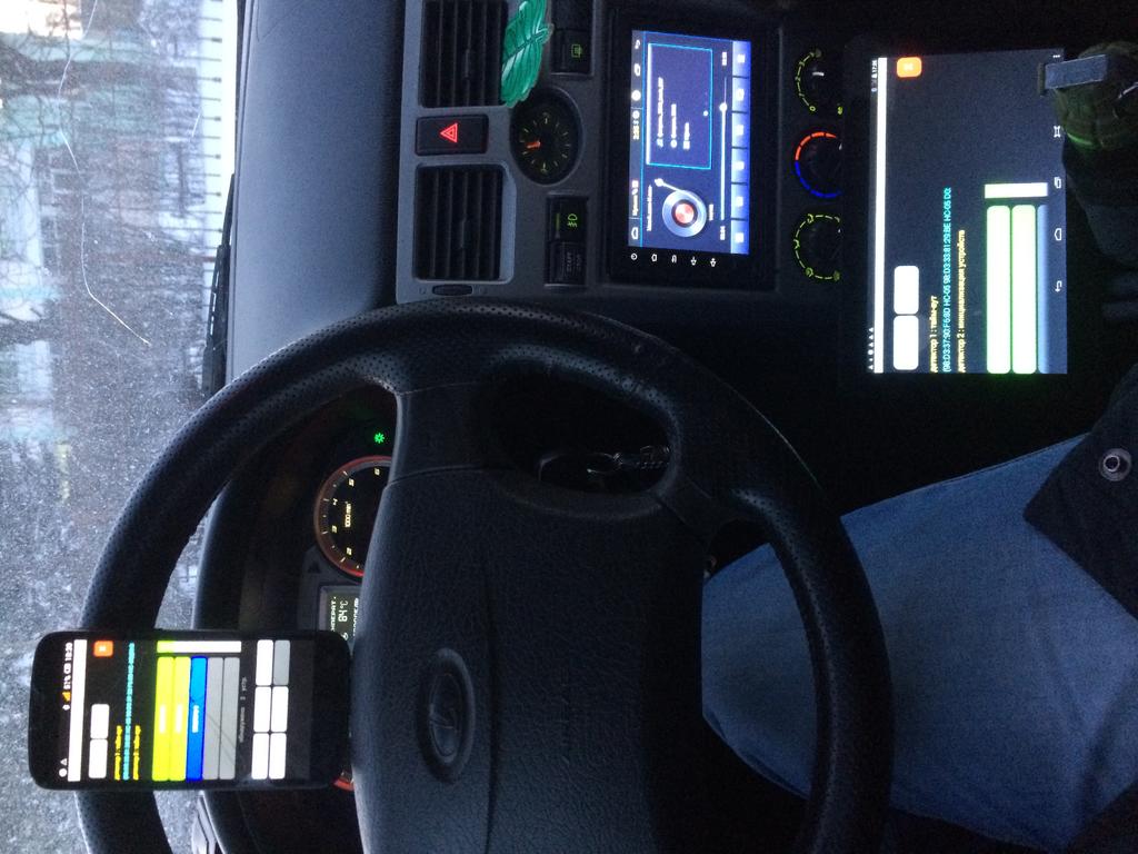

Господа, буду рад вашим предложениям по модернизации программы , Уверен что общими условиями удастся создать отличную программу для каждого пользователя! Фото испытаний на одновременную работу двух андроидов с тремя устройствами

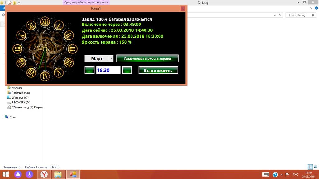

Вот может кому пригодится исходник (в папке Debug) работает под windows Настройка яркости монитора позволяет автоматически регулировать яркость монитора+ есть расписание по умолчанию которое может настраивать пользователь самостоятельно. Также есть контроль заряда батареи.Точно всех опций не помню так кк была написана мной 3 года назад
