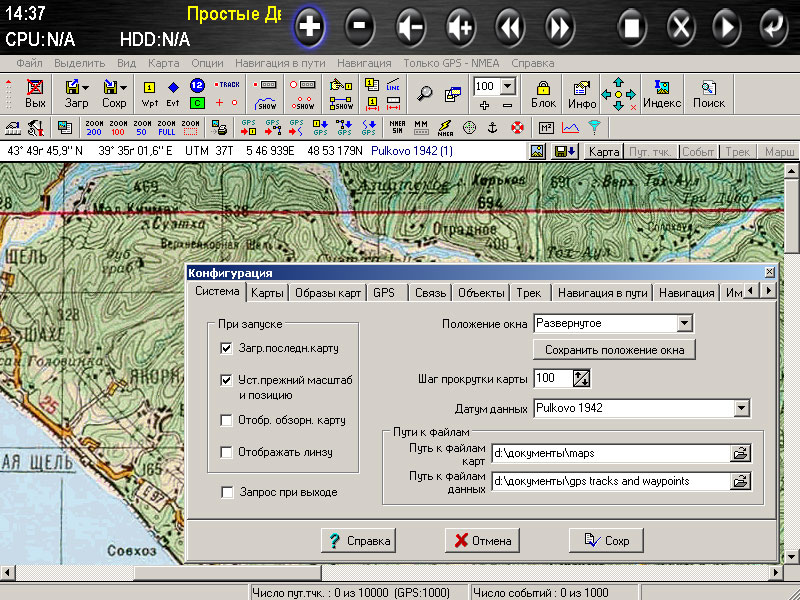

Дополнение к скину Media Center 2.0. Содержимое архива распаковать в директорию скина, в файле menu.txt прописать
Код:
button5=My Navigation@LOAD;navi.SKIN&
Считается, что Road Runner, Russa и Озик установлены в директории по умолчанию
Код:
C:\Program Files\Road Runner
C:\Program Files\Road Runner\skins\MC2.0
C:\Program Files\RussaWin
C:\OziExplorer
ГугльЕарс и Навител не активизированы - нет их пока
Чо делать с некоторыми кнопками в скине руссы тоже непридумал....
Тип файла: rar MC2.0_NAVIPACK.rar (1.38 Мб, 663 просмотров)
