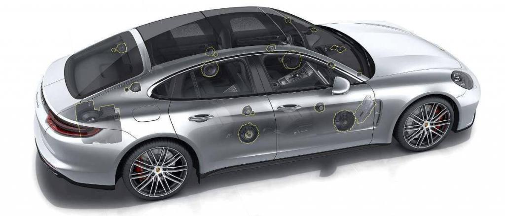

Except74
Странное решение выбрав Андюху далать все вручную,
учитывая огромным выбор готовых устройст, но с Вашими знаниями я-б не думая
поставил по выбору win 7 8 10 что ближе ..
Это позволило-бы развиваться в дальнейшем , скажем в построении иных звуковых схем (подобрать нужное железо, а не то ,которое совместимо с Андроидом - Вы ограничились усьом для наушников..) :
поканалка, многоканалка , Auro 3D
Совместно с компанией Continental разработчики создали в автомобиле уникальную встроенную систему трехмерного звука, и первые автомобили, оборудованные системой Auro-3D, увидят свет в 2017 году. Звуковое поле такого плана меняет атмосферу для водителя, позволяет ему расслабиться и почувствовать себя комфортнее, и даже, по мнению некоторых, будто бы расширяют пространство салона. Как считает Вильфрид, при прослушивании музыки в 3D наш мозг меньше напрягается,
чем при обработке стереофонограммы — отсюда и дополнительный комфорт.

Auro 3D
А мысли есть как например мне с 5.1 попробовать это послушать?
Есть прог. обеспечение или только доп. колонки на крышу для эфекта 3д поставить?

Не вникал (за ненадобностью) , звучек 9.1 и 11.1 возможно и нет пока , а так битстримить из видекарты , на какой-то ресивер из последних точно можна .
Слушать при помощи Kodi скажем

Так как раз и не обязательно иметь звук 9.1 как я поенял.
Работает. Независимо от формата аудио входа, программный софт Auro-3D создает полный 3D эффект благодаря технологии Auro-Matic®. Этот потрясающий алгоритм конвертирует, даже созданный в прошлом аудио контент, в Auro-3D® формат. Он распознает: Моно, Стерео или многоканальный 5.1 аудио тракты и трансформирует их в сигналы в для «верхнего звукового слоя» Auro. Независимо от исходного формата сигнала, вы получите стойкий эффект 3D звука. При воспроизведении декодированного контента Dolby Atmos, информация «верхнего звукового слоя» будет воспроизводиться через верхние фронтальные каналы - Auro Front.
http://origin-www.denon.ru/RU/produc.../auro3dupgrade
