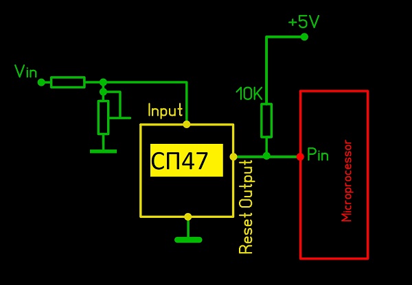

Подскажите по супервизору?
Сегодня купил отечественный, на корпусе написано сп47 s8
Фото позже вышлю, может сталкивались с таким.
Под него нужно настроить вход А0
Кстати говоря, контроль напряжения можно активировать при включенной системе с заглушенным двигателем.
В принципе так и сделаю.

Старый 06.10.2017, 17:58   #13
Сообщений: 2,669
СП47 тоже подойдет - включать также через делитель с подстроечником (выставлять напряжение входа на супервизор).
Работает он так:
допустим детектор напряжения на 4.5В- при напряжении больше этого значения он закрыт и на выходе у него "ничего нет"...
Как только напряжение стало 4.5В или меньше - на выходе появляется "земля".
Настраивать его нужно так: выставляем на входе блока питания напряжение "разряженного АКБ" в 11.5В. Делителем напряжения добиваемся на входе супервизора напряжения его срабатывания (в нашем случае 4.5В). Выход супервизора с подтяжкой через резистор 10К к +5в подключен к "пину" контроллеру, который и отслеживает напряжение. Если на супервизоре напряжение выше 4.5В, то на его выходе соответственно +5В (для контроллера - это HIGH), если напряжение на входе супервизора 4.5В или меньше (это соответствует севшему АКБ), то на выходе у него "земля" и для контроллера это уже вариант LOW.

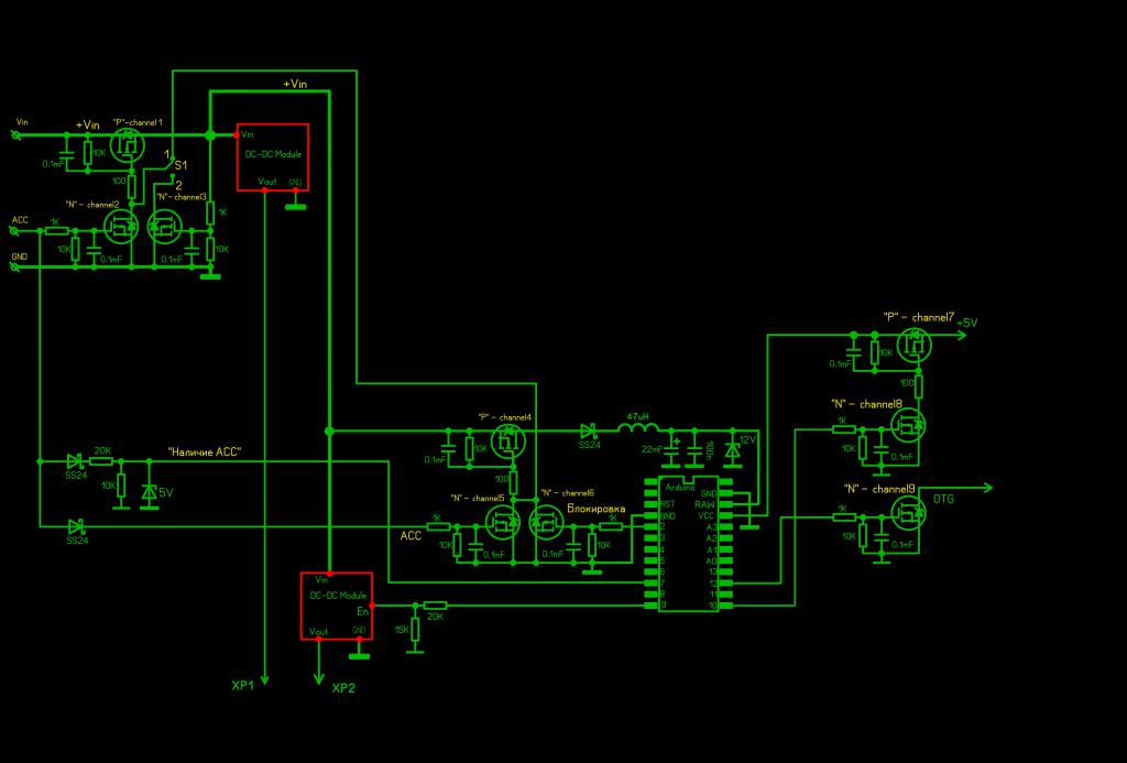

Старый 06.10.2017, 19:44   #15
Сообщений: 2,669
Я уже не раз советовал... Делай задержку в 5-7 секунд на выключение системы. По такому принципу работает мой блок питания и пользователи никогда не жаловались на "просадку" или отключение системы во время кручения стартером.
Вот примерный алгоритм согласно схемы, которую я тебе высылал (ниже в приложении). С отслеживанием напряжения просто нужно дописать "отключение по событию".
Запуск двигателя
Блок питания выключен.
Проворачиваем ключ в замке зажигания в положении АСС
1) Подаётся +5в на вход D7. (наличие «АСС»),
Через ключ «channel 2 и channel 1» подается питание на основной DC-DC,
через ключ «channel 5 и channel 4» подается питание на контроллер от основного DC-DC,
включается канал на D2 «блокировка» и через ключ «channel 6» блокирует ключ «channel 4» (теперь когда пропадет «АСС» система сразу не отключится, а будет выключаться по заданному алгоритму) и блокирует ключ «channel 1» (если выключатель S1 в положении 1, то после отработки алгоритма выключения система полностью обесточится, если в положении 2 , то питание всегда подается на основной DC-DC, при этом контроллер всегда запитан ), «нажимаем кнопку» запуска материнской платы.
2) После включения мат.платы на D4 подаем с материнки +5В (наличие включения мат.платы.)
Проворачиваем ключ в режим запуска стартера:
1)Сигнал АСС пропадает, но так как все блокировки через ключи работают и есть задержка на выключение в 5-7 секунд система продолжает работать.
2) Двигатель запускается, на вход D7 вновь поступает питание +5в (наличие «АСС»).
3) Двигатель автомобиля запущен, блок питания включен, компьютер работает.
4) Отслеживание напряжения на А0.
Глушим двигатель.
Пропадает «АСС»:
1) На вход D7 прекращает поступать питание +5в (наличие «АСС»), но так как все блокировки через ключи работают и есть задержка на выключение в 5-7 секунд система продолжает работать.
2) Через 5 — 7 сек «нажимаем кнопку» выключения на материнке
3) После того как материнка выключилась пропадает +5В на D4.
4)через 1 секунду выключается канал D2 «блокировка», выключаются все ключи и система полностью обесточивается
!«нажимаем кнопку» выключения на материнке — канал на контроллере по выбору.
Последний раз редактировалось skanch; 06.10.2017 в 22:28.
Старый 06.10.2017, 23:17   #16
НСО154
Регистрация: 01.01.2014
Машина: РРС, Форд
Сообщений: 954
В принципе, тоже самое что и у меня)
Да, сделаю что бы компьютер не выключался при кручении стартера.
Ну и что бы не было контроля напряжения при включённом двигатели, оно не к чему, только при заглушенном двигатели, включённом компе.
Ну и при зависания компа...нужно что то придумать, если вдруг он не выключится.
В общем я понял, спасибо за подробный ответ.
Старый 06.10.2017, 23:39   #17
Сообщений: 2,669
...Ну и при зависания компа...нужно что то придумать, если вдруг он не выключится.
А что тут думать? Делаешь выключение по таймеру:
и запускаешь таймер (скажем 5 минут на принудительное выключение D2), если пункт 3) не выполнен, то все равно отключится.

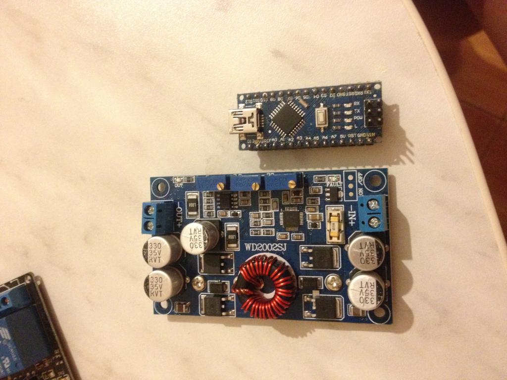

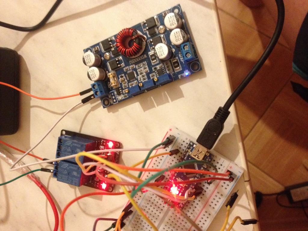

Старый 16.10.2017, 14:13   #18
НСО154
Машина: РРС, Форд
Сообщений: 954
Работы продолжаются.
Режим "выкл" отработан, система работает стабильно.
Режим "Сон" пока настраивается, тестится.
Сама плата питания где-то рядом, ждём.
Переключения режимов по USB порту, тоже работает стабильно.
А так же будет осуществлён режим переключения, физической кнопкой.
Получил повышающий дк, отличная вещь.
Как многие любят, держит стабильные 19в при входном 5в.
Потестил, все работает, приступлю к сборке в корпус.
Отдельное Александру спасибо!
Прям доволен платой питания)))
Очень качественно сделано, компактная, правда цена...ну дорого короче.

Старый 23.10.2017, 18:43   #19
Сообщений: 2,669
Тестировал "в холостую"?
Чтобы получить объективные данные - модуль нужно "нагрузить" (это чтобы потом из корпуса не вынимать). От "китов" всего можно ждать! На выход нужно подключить реальную нагрузку (та, которая предполагается в каждодневном использовании). И с этой нагрузкой проверять... Реальное потребление будет в таком режиме: напряжение входа - 7.0В (предполагаемое напряжение при кручении стартером ), напряжение выхода - 19.0В и теперь смотреть при какой нагрузке на выходе модуль не "свалится" в защиту - это и есть его реальная нагрузочная способность.
Старый 23.10.2017, 18:46   #20
НСО154
Машина: РРС, Форд
Сообщений: 954
Конечно с нагрузкой с ноутбуком от автомобильного АКБ, понижающим dc играл напряжением.
