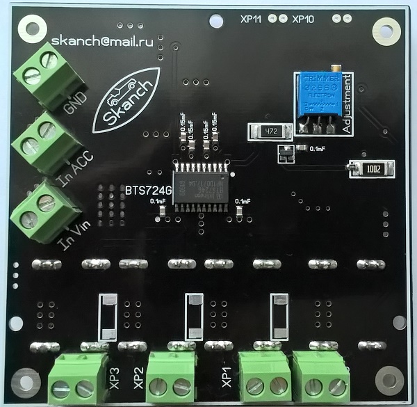

Старый 01.09.2017, 10:09   #15
Сообщений: 2,669

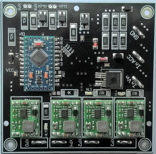

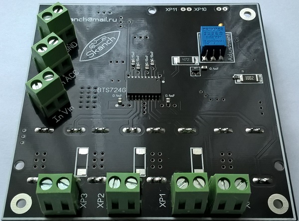

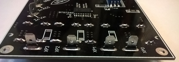

По умолчанию Обновленная версия распределителя питания.
Функционал распределителя не изменился. Немного уменьшился размер ( теперь 94 мм х 93 мм), удалил стабилизатор питания включения смарт-ключа, что позволило расширить диапазон входного напряжения до 32.0В (да и в "спящем" режиме LM-ка все-таки тоже потребляла mA...), добавил отдельный контакт-терминал "GND". Изменился супервизор, отвечающий за отслеживание напряжения "севшего" аккумулятора (ручная подстройка напряжения отслеживания осталась от прежней версии и лежит в границах от 10.0В до 12.5В) - теперь ток потребления супервизора 1.75 μA (max.).

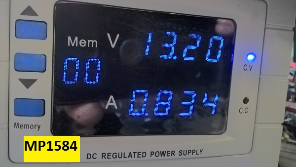

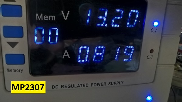

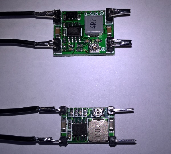

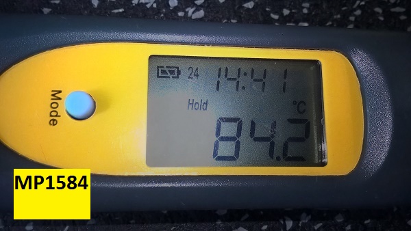

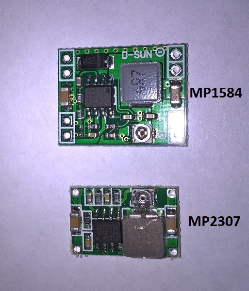

Провел сравнительный тест двух DC-DC преобразователей (чтобы развеять все сомнения): один на микросхеме MP1584, второй на MP2307 (mini 360). Оба модуля достаточно широко используются для питания планшетов и периферии. Вдаваться в подробности характеристик микросхем не буду-все есть в "даташитах". Остановлюсь только на тестах под нагрузкой в 1.9А без дополнительного охлаждения. Показания температуры с корпуса микросхем снимал пирометром KOMOLOFF 01, (в отличии от теста указанного в пояснении в начале этой темы- тогда использовал термопару от мультиметра).
Исходные данные:
-напряжение на входе DC-DC модулей - 13.2В
-напряжение на выходе - 5.0В
-нагрузка - 1.9А
-без дополнительного охлаждения (без радиаторов)
Ниже результаты теста.
ID:	48129   Нажмите на изображение для увеличения
Последний раз редактировалось skanch; 14.09.2017 в 17:48.
Старый 14.09.2017, 16:49   #17
Сообщений: 2,669

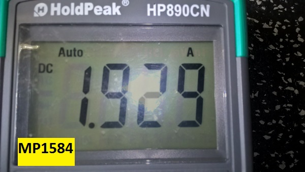

Это тест DC-DC модуля на MP1584.
Время теста температуры для модуля на MP1584 - 40 минут (рост температуры был в течение первых 20-ти минут, далее она не росла и на пирометре показания последнего измерения - 84.2 С).
При нагрузке 1.7А температура на микросхеме - 77.4С

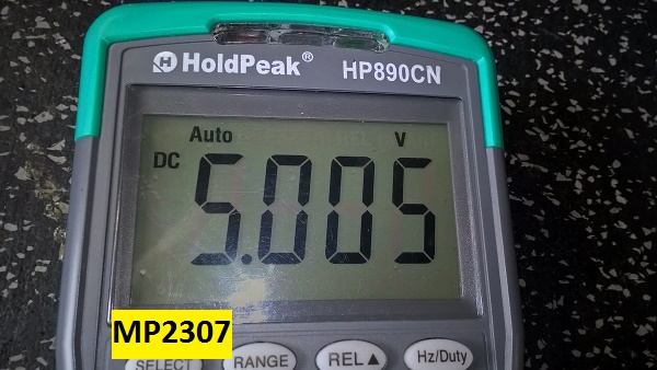

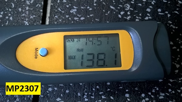

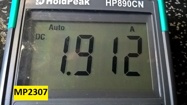

Это тест DC-DC модуля на MP2307.
Время теста температуры для модуля на MP2307 - 10 минут (на пирометре показания первого,
оно же - последнее измерение - 138.1С).
При нагрузке 1.2А температура - 75.5С

Возможно если бы плата модуля на MP2307 была бы одинакового размера с платой модуля на MP1584 такого разброса в температурных показаниях не было бы. На мой взгляд очевидно, что
MP1584 справляется с нагрузкой гораздо лучше и для организации питания планшета и периферии я рекомендую именно эти модули.
Могу с уверенностью сказать, что модуль на MP1584 , который я использую в своем распределителе с радиатором охлаждения уверенно работает при нагрузке 2.8А.
