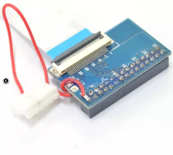

К боковому разьему что подключал?

Вот, вопрос я выше задавал - бокового разъёма у меня на переходнике нет, но есть след от проводов паянных на LED-EN и 5V.
К ним ничего не подключал

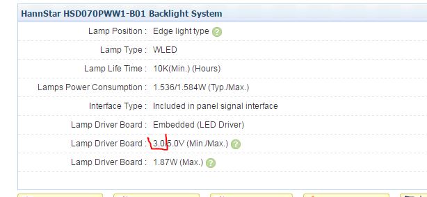

Ну так как же она у тебя работать будет если ты и питание на подсветку , и сигнал включения не подал

Епт, вот чувствую что что-то не так наверное.
Ну епт, лошара.
Сделал перемычку между этими контактами и стартует, правда какая-то фигня с надписями No signal. - Мож паршивка кривая?
А 5в можно взять же с соседнего контакта переходника или надо с контроллера откуда-то ещё? Правда 5 в чёт не знаю откуда.

На контакте 5V переходника висит 3 с копейками вольта.
Как понял даташит - шимовский сигнал должен быть?
Legacy TX 2001 в процессе...
casper82 вне форума   Ответить с цитированием
Старый 20.12.2016, 16:08   #20
basurman
Аватар для basurman
Регистрация: 19.07.2011
Город: Нижегородские болота
Машина: пешкарус
Сообщений: 2,033
Руки опускаются...
Не, ну как так? Какой даташит, какой шим? Включилась матрица то. На боковом разьеме 3 вывода, питание подсветки(3-5вольт), включение подсветки(3 вольта с контроллера) и масса. Чего выдумываешь?
